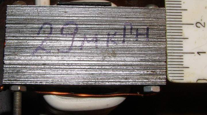

viktor1953 написал : Добавлю для объективности, у моего экземпляра 190ПРОФ от показаний табло надо отнимать десятку.
добавьте дроссель на 10-20мкГн и не придётся отнимать,

joha написал : добавьте дроссель на 10-20мкГн и не придётся отнимать,
Евгений, если не трудно несколько строк про конструкцию и материалы дросселя. А то с сердечниками от ОС теликов толку было мало. С уважением. Виктор.

viktor1953, писали что феррит от ОС имеет проницаемость в 3-4 раза меньше чем обычный силовой, от сюда и индуктивность тоже очень мала получается, если только не намотать побольше, у меня есть несколько, надо будет попробовать. У меня пока дроссель из скрученных в бухту проводов, получается примерно на 10мкГн. Есть вот такой из колец из комповых БП на 19,5мкГн. Есть ещё вообще из обычного 50Гц транса 29мкГн, железо ватт на 15-20, если на Ш железе, то пакет собирается не в перекрышку как обычно, а все Ш вместе и все палочки вместе, потом ставиться прокладка в 1мм (примерно расчиталось), мотается в 1 ряд сколько влезет, у меня удлиннённый сердечник по этому в один ряд уместилось нормально 8 витков даже с половиной и получилось 29мкГн. Ещё не плохо (удобнее, чем Ш) сердечник из двух U половинок, туда и витков болше влезет, и тоже с зазором собирать 1-1,5-2мм, у меня такого пока подходящего кандидата нет. Как попадётся намотаю и сообщу. В данном случае обычное железо подходит, так как уровень ВЧ пульсаций получается не значительный. В темах про самодельные инверторы это обсуждалось и испытания показали что всё нормально работает и на обычном железе.
