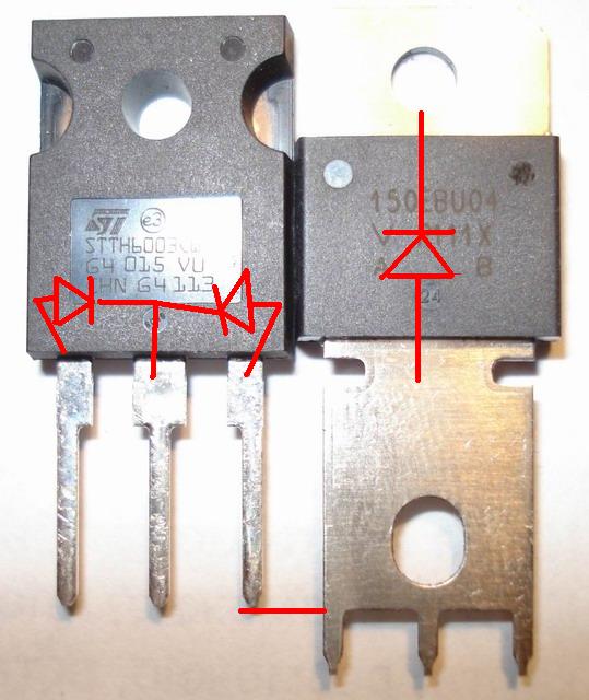

ГОСТ написал : Так охлаждение то принудительное, вентилятор дует. Да нормально все будет, не должно ничего погореть.
Да, но в 250й 3 дулки стоят. Напрашивается вывод, либо дулок больше, либо радиатора.

ГОСТ написал : А зачем ? ЕБУшки дебелые и недорогие.
Ради интереса навел справки. По самому не дорогому и достаточно надежному раскладу - 250- 260 древесных за штуку, Т.е уже к восьми баксам тянет. Есть где- то дешевле?

Анатолий4 написал : Есть где- то дешевле?
Есть,но на Украине.По этому ГОСТ и ставит их везде,где ни попадя.У него 3,по цене нашего одного выходит(примерно).
PS Ещё есть тут:http://www.radio18.ru/catalog/1/0/0/0/0/0/0/0/150EBU04/1 , но и тут,всё равно 5 баксов,а не 3,как у ГОСТа.
PPS Я хотел было купить 4 шт и поменять,но вовремя вспомнил - "не мешай машине работать", и бросил это дело. Выпрямитель у моего аппарата расчитан на номинальный ток 160А, больше 120 ставлю крайне редко,в основном 80-100А,чё ему,в таком случае, сделается?! Из инвертора,как правило,дует воздух окружающей температуры,-кабеля ,и то, сильнее греются.

Ага,понятно,спасибо за инфу. 165 - это уже как бы, относительно бюджетно. А еще хочу поинтересоваться по- ходу. 400в - это жизненная необходимость или просто на меньшее напр. нет с таким током(не искал)

Родные на 300в, уже с запасом. EBU придётся выгибать и среднюю ножку выкусывать или плату курочить

Нашел сейчас схему Бармалейника, там на выходе EBU шки вообще второго класса забиты.
