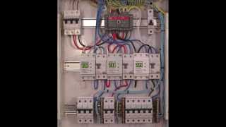

Аватар пользователя
Димон114
Регистрация: 25.11.2015
Сообщений: 2408
07.03.2017 в 08:47:15
Аватар пользователя
dokar
Регистрация: 22.12.2010
Сообщений: 20152
07.03.2017 в 09:08:21
Димон114, Хрущеба-однушка ? Ввод не перекладывался ?
Аватар пользователя
Димон114
Сообщений: 2408
07.03.2017 в 09:22:36
dokar написал: Димон114, Хрущеба-однушка ? Ввод не перекладывался ?
dokar, не , две комнаты пристройки , ввод новый .
Аватар пользователя
BARABAZ
Регистрация: 25.08.2012
Сообщений: 485
07.03.2017 в 10:21:14
Димон114, Проводки под динрейками-лучше?
Аватар пользователя
Димон114
Сообщений: 2408
07.03.2017 в 11:21:35
BARABAZ написал: Димон114, Проводки под динрейками-лучше?
BARABAZ, в принципе без разницы , в этом щите между оболочкой и Дин примерно 1.5 см , да и щит маленький все видно и понятно .
Аватар пользователя
polarrus
Регистрация: 05.01.2012
Ноябрьск
Сообщений: 746
12.03.2017 в 19:41:42
2011 года сборка 6 лет отработала, теперь не соответствует современным стандартам , требуется замена дифов на тип "а" и с более высокой отключающейся способностью от 6000

22.04.2017 в 17:18:46
Маленький распределительный щиточек для небольшого частного дома в поселке Салтыковка. Щиток будет установлен в пристройке (кухня и комната). Два групповых АВ защищают проводку дома, переделывать которую в обозримом будущем не планируется. Проект, несмотря на кажущуюся простоту, характеризуется жестким ограничением на габариты щита и достаточно хитрой схемой монтажа кабельных каналов, учитывающей все нюансы расположения потребителей, мебели, коммуникаций, точки ввода и других особенностей строения и планировки. Именно поэтому на стиральную и посудомоечную машины напряжение подается по одной линии. Корпус – Mistral 65 (18 модулей), модульное оборудование - Хагер, ввод - 32А, индикация наличия напряжения, разводка - ПУгВ 6 кв. мм, ДКЗ. Два УЗО, восемь групповых. Общее количество отходящих линий – 10 , ввод 2х6, проводник РЕ.

17.05.2017 в 17:04:42
Небольшой двухфазный щиток в коробке RАМ base, 20 отходящих линий. В принципе всё просто и прозрачно, без всяких хитрых штучек.
Аватар пользователя
KetmiT
Регистрация: 25.05.2016
Сообщений: 10
17.05.2017 в 19:46:37
Radio написал: Небольшой двухфазный щиток в коробке RАМ base, 20 отходящих линий. В принципе всё просто и прозрачно, без всяких хитрых штучек.
Radio, Уважаемый Радио и сотоварищи. Простите профана за богохульство (только готовлюсь собрать свой первый щиток), но.... у вас ввод снизу, абоненты - сверху, а почему бы в самом щитке было не спустить вниз население первой рейки?
Аватар пользователя
Radio
Регистрация: 17.02.2008
Сообщений: 20661
17.05.2017 в 20:04:53
KetmiT, не знаю. :confused: Каждый щиток - это чистый экспромт: как пойдёт, так и получится. Бывает и наоборот: ввод сверху, а население первой рейки внизу. :)
