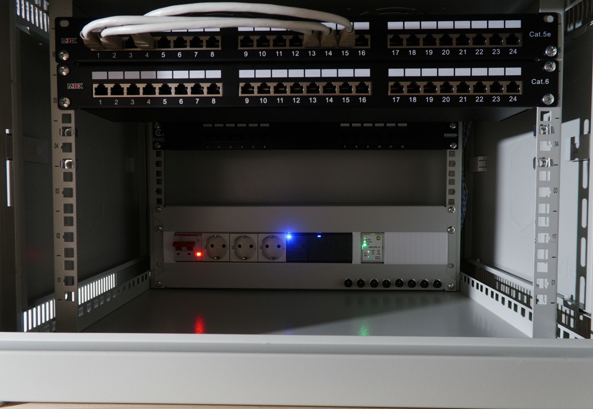

Как и обещал, слаботочный шкаф.
Заметил, что мало кто уделяет внимание слаботочным щитам/шкафам - часто роутер и подобное запихивают под диван, под тумбочку или оно просто валяется где попало, а кабели постепенно перетаптываются или прогрызаются животными...
Шкаф 19" Cabeus SH-05F-6U60/45 (высота 6U, глубина 450мм). Расположен рядом с силовым щитом, который я описывал в предыдущем сообщении.
Пройдемся по DIN-рейке:
  • Клеммы.
  • Рубильник и лампа (ABB).
  • Розетки 220 В.
  • Блок питания на 48 В (Mean Well HDR-30-48 ). Нужен для питания некоторых устройств, которые не поддерживают PoE от свитча.
  • Блок питания на 12 В (Mean Well HDR-100-12).
  • Модуль ИБП для шины 12 В (Wirenboard WB-UPS v. 2) - обеспечивает 40-50 минут автономности для роутера и файлового хранилища.
  • 4 шины питания на зажимах Wago 221-ой серии (установлены в адаптеры) - соотв. 12 В, 12 В с ИБП, 24 В и 48 В. 24 В подается из силового щита, чтобы не плодить одинаковые блоки питания.
  • 8 гнезд питания, из них 3 штуки выведены на 12 В без ИБП, 3 штуки - 12 В с ИБП, еще 2 в резерве.
3 патч панели RJ-45: две для Ethernet и одна (верхняя) используется для разводки шины RS-485. Остановлюсь на этом более подробно, т.к. бытует мнение, что это нечто сложное, непонятное, нужен дорогой толстый кабель и якобы место этому в промышленной автоматизации... На самом деле, не сложнее Ethernet - протянута обычная экран. витая пара (FTP) и точно также разделана на патч-панели (первые 12 портов). Разница только в том, что ethernet-устройства подключаются звездой в свитч или роутер, а для RS-485 нужно собрать последовательную шину: один конец подключается к контроллеру, а второй - к последнему устройству.
Последовательная шина собрана на 2-ой половине патч-панели (порты 13-24):
  • 1-ый и 2-ой контакт 13-го порта расшивается на 3 и 6 контакт 14-го порта; 1-ый и 2-ой контакт 14-го порта расшивается на 3 и 6 контакт 15-го порта - и т.д. Контакты питания (7-8 ) и GND (4-5) расшиваются на все порты "звездой" и коммутируются с шиной питания 24 В:
На устройстве соединяются оба проводника "a" и обжимаются НШВИ, аналогично обжимаются проводники "b".
Таким образом, подключение нового устройства по RS-485 по сути ничем не отличается от подключения устройства Ethernet к свитчу, только вместо свитча патчкорд вставляется в 14-24 порты патч-панели RS-485 - нужно только занимать их последовательно. При необходимости подключить новый датчик или термометр, просто вставляем его в любую свободную розетку RJ-45 (которых у меня сделано очень много, буквально во всех углах) и соединяем соответствующие порты на патч-панелях коротким патчкордом. И наоборот - вместо датчика можно поставить розетку и задействовать ее для подключения ethernet-устройства, если возникнет такая необходимость.
Устройства. 1) Роутер - куда ж без интернета! В качестве роутера китайский мини-компьютер с AliExpress (производитель Qotom). Фактически, это обычный компьютер на стандартных комплектующих, только с пассивным охлаждением в металлическом "промышленном" корпусе. Роутер также выполняет функции видеорегистратора для IP-камер, архив пишется на внутренний SSD (4 Тб). Потребляет 8-10 Вт, немного греется, но его корпус и сделан так чтобы отводить тепло. Основной канал в инет по кабелю (витая пара) от местного провайдера, плюс 4G-модем для резерва.
2) PoE-свитч D-Link DGS-1100PV2 - 24 порта 100/1000, из них 12 портов PoE (бюджет 100 Вт). Неплохой экономичный свитч, пассивное охлаждение, без PoE-нагрузки потребляет всего 8 Вт. Свитч единственный запитан от 220 В.
3) Файловое хранилище Synology DS620slim на SSD-дисках. Общий полезный объем после форматирования около 18 Тб. Бесшумный, не греется, в простое потребляет всего 6,5 Вт.
Общий бюджет слаботочного шкафа (без учета устройств) - 29 тыс.р.

Oddentity,
А почему камеры не отправляют видео поток на синолоджы? Зачем для этих целей китайский комп? С экранированной витой парой тоже не ясно - патч панели обычные.
Клеммы трёхрядные стоят примерно как три простые, но гораздо удобнее, компактнее и можно перемычки втыкать, в общем зря отказались. Но видимо сила бренда абб не даёт смотреть в сторону проверенных рабоче-крестьянских решений. Опять же остальные ряды встали слишком плотно из-за того что клеммы заняли два ряда.
Вся коммутация производится релешками на плате контроллера?
Отсутствие маркировки ещё аукнется, нужно было сразу делать, сейчас же это равносильно полной переборке.
