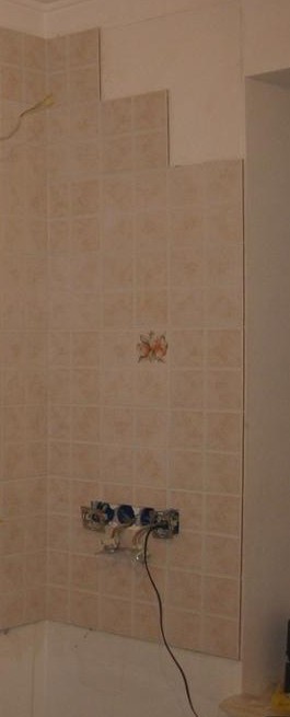

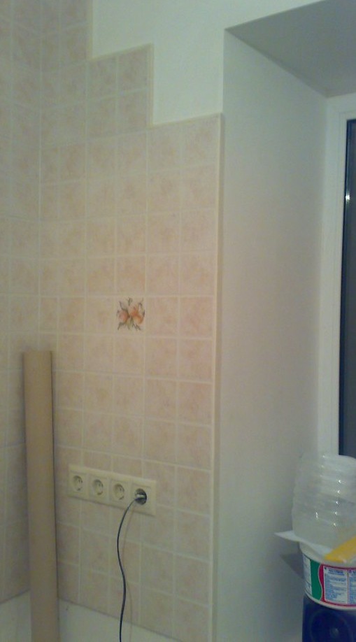

плитка - фартук. на стене будут стеклообои под покраску. положили плитку, а стык со стеной виден. Плюс плитку не от оконного уровня клали , а с отступом 5мм (я так сказал, правда не понял зачем.

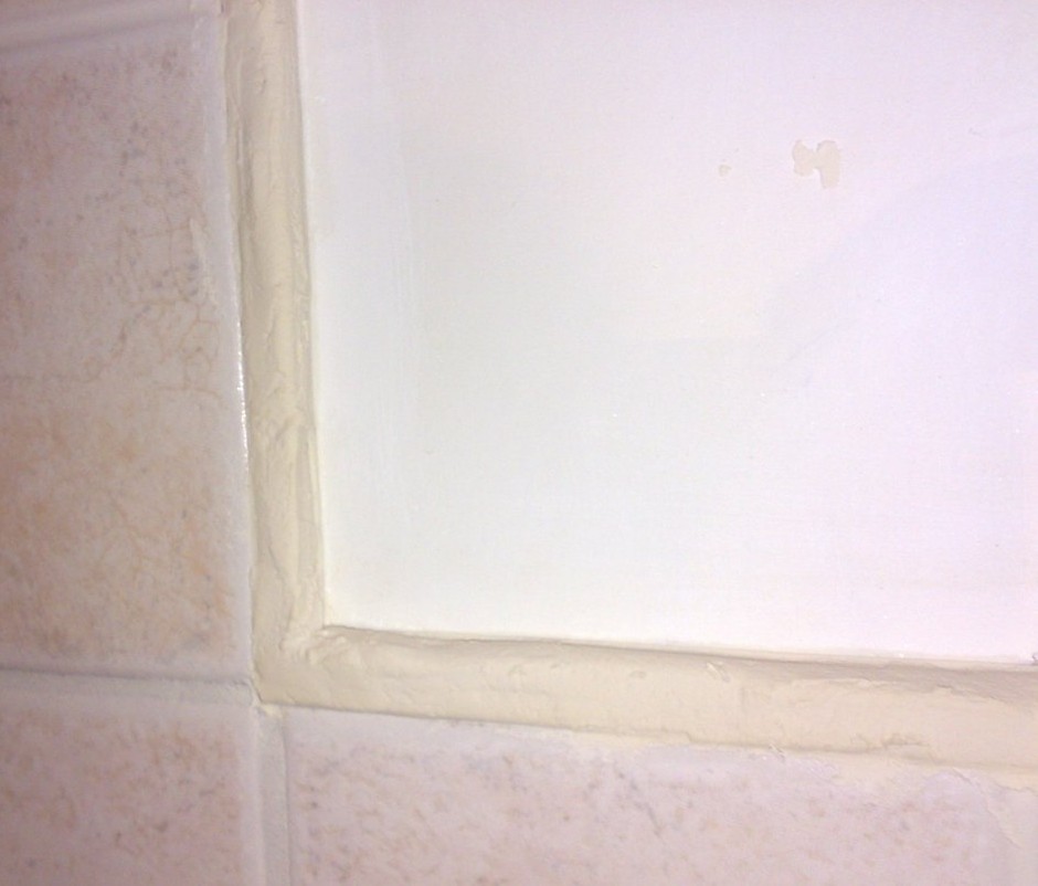

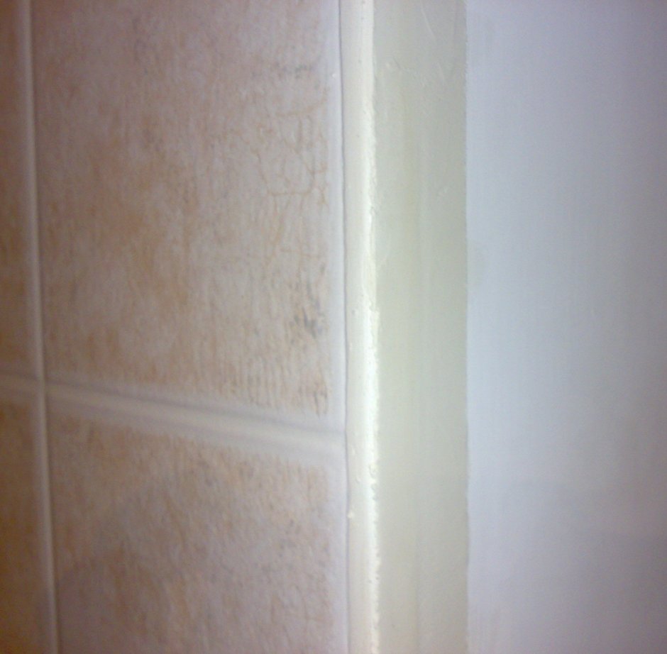

Решил облагородить эти делА. Взял шаптлевку Hercule (Semin). Обклеил малярным скотчем и начал замазывать. Стык плитки с откосом замазывал дня 4 - прихожу с работы, мажу, на следующий день (участок высох) срезаю шпателем бугры аккуратно, домазываю дальше. Т.к. эта шпатлевка плотнее той что у меня на откосе, то ее не получается зашкурить в уровень белой - она то шкурится, а на белой образуются ямки от нажима. Поэтому решил чуть зайти на откос и сделать такой импровизированный бордюрчик, толщина там гдето 0.8-0.9 мм.

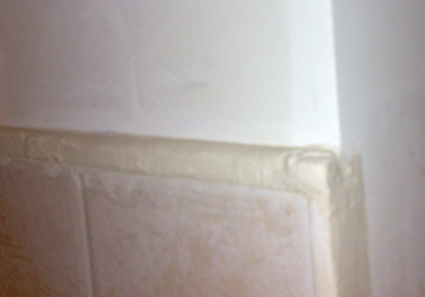

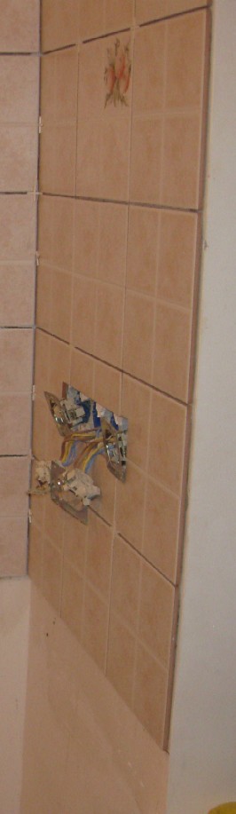

Вчера решил продолжить дело и начал таким макаром заделывать стыки плитки и стены. Обклеил по длине стыка скотчем и замазал шпатлевкой. Буду делать по старой схеме - высыхает, срезаю, мажу дальше - на не аккуратность заделки не смотрите - вчера только первый слой нанес, вечром буду срезать. К выходным думаю закончу)
Потом все углы прямоугольников зашлифую, и получится такие гладкие переходы, которые будут окрашены.
собственно вопроса как такового нет, просто, так сказать, освещаю процесс, хотя... как вообще такие стыки делаются? можно конечно вспомнить всякие уголки из пластика но мне кажется тут они не очень...
вот отрыл фотку как было до...

Samar, я повелся на описание буржуйского материала - трещиностойкая, влагостойкая, прочная - на фотке ею аж плитку шпаклюют! И правда, от глазури ее кроме как шпателем заточеным не сковырнуть!
Насчет разнородности материалов- возмозжно!, у семина есть шпатлевка фибреластик, которая соединяет хоть дерево с полистиролом с гарантией от появления трещин (после засыхания она становица как чуть застывший пластилин и такой остается навсегда) каюсь, что поленился забить ее в щели первым слоем. Однако на противоположной стороне у меня кусок фартука на гкл- вот там точно сперва фибреластиком промажу, а тут уже жалко обдирать
рs: а почему не будет держаться? Держится и довольно хорошо - битой по углу (как в ролике на ютюбе в рекламе для приспособ для внешних углов) конечно бить не буду, но на стыке с откосом уже хорошо все просохло и держится замечательно - ну если конечно женщины в будущем сковородой не заденут "считая ворон", вобщем посмотрим...

но, все идет по плану - сейчас сделал последние "подмазки", завтра высохнет, углы сточу напильником (такая вот шпатлевка), остальное грубой наждачкой, потом финишной...

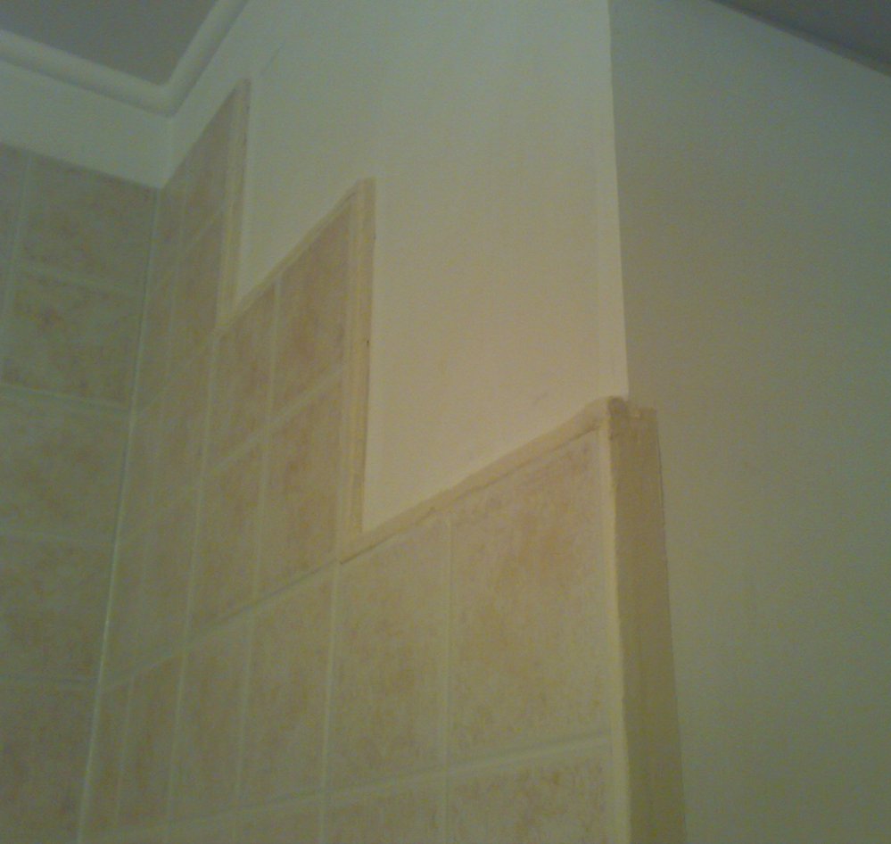

лучше это понятно, но вот что получается - вроде не плохо?
Romariok написал :
Видно, что "ручная" работа, а не "дешевый" пластик.
