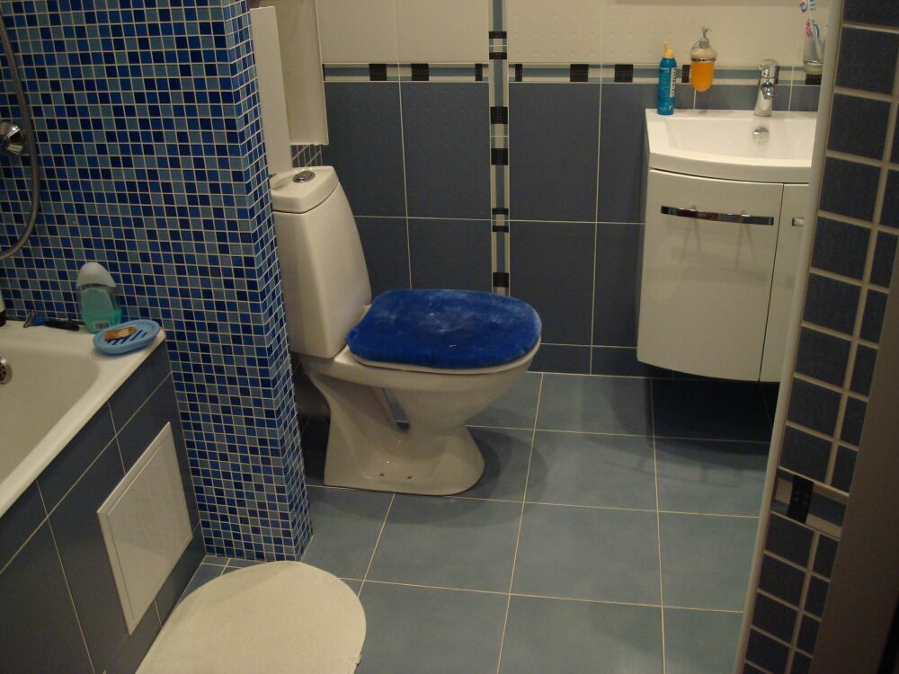

vavan ты на плитку не голыми ногами в коридоре становишься а когда заходишь в дом или выходишь соответственно в носках так что не холодно это точно у меня кафель в прихожей лежит по себе знаю ,а перед тем как просушить обувь её нужно вымыть для этого у меня в ванной теплый пол ,помыл вытер поставил сушить ,красота опять же в ванной всяко больше время проводишь чем в коридоре

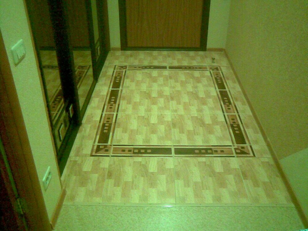

Тема такая. Место у самого входа, где будут топтаться с мокрыми ботинками- серая плитка керамогранит не очень гладкий+темно серая затирка. Далее- ламинат 32 класса. У меня так
Регистрация: 09.09.2009 Новосибирск Сообщений: 1862
А у меня вот-так.

vavan я прошу пршения ,я забыл что у меня ванная в 6 квадратов ,и что не у всех такая
