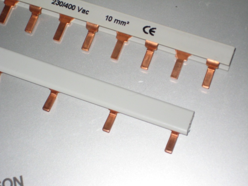

http://www.mastercity.ru/vforum/showpost.php?p=1749313&postcount=48 Про бирочки - для avmal такое не пройдёт - или всё, или ничего ... А катушки на контакторах можно бы было и гребёнкой соединить. Посолиднее получилось бы.

2avmal Зануда... Катушки - это снизу чтоль? Ну, во-первых, пришлось бы четные зубья выкусывать. Во-вторых, не уверен, что гребенка бы полностью влезла под зажим катушки, как по ширине, так и по высоте. А если бы и влезла, то неизвестно, влез бы туда провод...

VladislavV написал : пришлось бы четные зубья выкусывать
А из 2Р шины-гребёнки слабО скомплектовать? В качестве изолятора можно изолятор от 1Р гребёнки использовать, а если "фобией" страдаешь и боишься оголённого в некоторых местах вида зубьев, то можно и залушку для зубъев применить.
VladislavV написал : не уверен, что гребенка бы полностью влезла под зажим катушки, как по ширине, так и по высоте. А если бы и влезла, то неизвестно, влез бы туда провод...
При желании всё влезает, а при очень большом тем более ...

2avmal Умно, конечно. Контакторы двухполюсные есть у тебя в запасе, хотя бы 2? Показал бы, как оно туда влезает...
avmal написал : А из 2Р шины-гребёнки слабО скомплектовать?
Под рукой не было, а заказывать у наших долго было бы, в любом случае. Сейчас заказал, потому что бывает, что нужны они. Кстати, ты не пробовал две гребенки под один зажим автомата засовывать? похоже, что делать так нельзя, но я у тебя хочу узнать.

2avmal А почему шинки 04926 разные? Я не видел 04926 с гнутыми зубами...:confused: Или это самоделка: изоляция от одной (1п), а медь от другой (2п)?

2Юрка а это он из двухполюсной вытащил их
