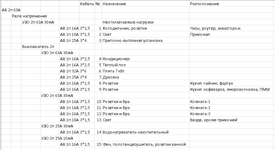

  1. Покритикуйте схему щитка, располагаться будет в SE Pragma 2x18:
(резервная ссылка: http://vkote.ru/i/2021.10.02/0003724b/shema_schitka.png)
  1. Как определить, есть ли земля в щите в подъезде?

UncleSam,не тот раздел для обсуждения.
UncleSam написал: Как определить, есть ли земля в щите в подъезде?
дом какого года? до 90 было зануление

megrad, 1970. В прошлом году заменили проводку в щитах. Части щитка "соединены" зеленожелтым проводом, хочу понять, это заземление или уравнивание потенциалов или еще что-то.
И еще вопрос, у кого узнать максимально разрешенную к подключению мощность? От счетчика провода 10 мм2.

UncleSam, создайте отдельную тему
UncleSam написал: В прошлом году заменили проводку в щитах
Фото щита - должна быть пяти проводка(три фазы, ноль, земля)
UncleSam написал: И еще вопрос, у кого узнать максимально разрешенную к подключению мощность?
УК. Дом с газом или электроплиты?
