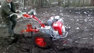

Yrik1980 написал : Покупал китайчику плужок, а пошел он предплужником на ПН-2.
Ты первый , кто смог к МСу приладить два плуга :) . Добавляй к названию видео МоторСич для удобного поиска на Ютьюбе . Я например ко всем своим так делаю :) .

Yrik1980, Есть предложение обсудить конструкцию задвижки решеток вентилятора , а то бумажка как то не красиво и не надёжно выглядит :)
18.11.2012 в 23:27:39
Yrik1980 написал : Видео...
Достойно не то слово. От какого китайченка плужок? Только как то сильно он у вас разговаривает. Какая причина высоких оборотов? или это мне так показалось?
vagin написал : Есть предложение обсудить конструкцию задвижки решеток вентилятора , а то бумажка как то не красиво и не надёжно выглядит
На выхлопную гибкий металлорукав и в заборнику под вентилятор.

NAP написал : На выхлопную гибкий металлорукав и в заборнику под вентилятор.
Так вентилятор будет чёрный :eek:
NAP написал : От какого китайченка плужок? Только как то сильно он у вас разговаривает.
Зирка41 :clapping
18.11.2012 в 23:40:54
Я Вас слушаю;)
vagin написал : умажка как то не красиво и не надёжно выглядит
За температура 90-100 держу. Без бумажки - 60 больше не нагрею. На улице - 0.
NAP написал : Достойно не то слово.
Спасибо:)
От культиватора Добриня 41. Я им пару раз пробовал - подряпал короче...
NAP написал : Какая причина высоких оборотов?
Так получилось. А так то не даю пока высоких.
Будет все черное в саже.

Yrik1980 написал : Я Вас слушаю
Могу попытаться раздобыть ещё одну решетку вентилятора . Можно расточить отверстия болтов и смещать решетки друг относительно друга , тем самым перекрывая отверстия . Сегодня ездил за дровами . С густым и холодным маслом МС тяжело заводить . Поездка была с полосой препятствий . Тесть думал , что мы не вернёмся :) , но МС вытягивал на всех подъёмах и в глубоких лужах с грязью с полным прицепом . В одном месте мы загрузли , но блокировка помогла . Пробовал включать блокировку на разных передачах и на разных оборотах двигателя - всё ОКей ! доводчик блокировки рулит . Наблюдал на работу моего сцепления . Когда только завёл , то при выжиме сцепления секунд 5 не было звона колокольчика . Газнул и в перёд . Весь день не было слышно ни разу "дыркания" передач .Теперь могу однозначно советовать пилить накладки дисков сцепления , только под углом и почаще .

vagin написал : Можно расточить отверстия болтов и смещать решетки друг относительно друга , тем самым перекрывая отверстия .
Будет царапаться краска. А вообще идея не плохая, и нужен термометр - перегреть не фиг делать... Я себе хочу фартушок из какой то кожи или заменителя пошить на защелках, но это в мыслях...
