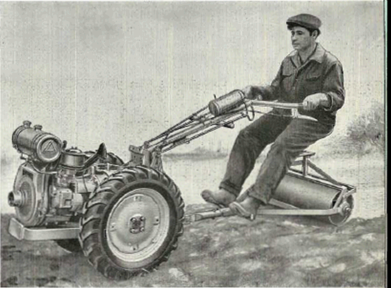

WET написал : Добрый день! На нашем заводе стоит вопрос о постановке на производство катка навесного к мотоблоку, хочу узнать ваши мнения и пожелания по данному изделию: приемлемая стоимость и желаемая конструкция - водоналивной, или же с сиденьем, работающий под весом оператора.
По поводу катка сказать ни чего не могу, поскольку не пользуюсь. А вот боронование с использованием МБ МС 4-05 вызывает массу нареканий. Как со стороны качества так и со стороны удобства. Без применения адаптера добиться приемлемого результата сложно. Предлагаю рассмотреть такую конструкцию фотографии взяты из: http://www.mastercity.ru/attachment.php?attachmentid=108094&d=1259214070 http://www.mastercity.ru/attachment.php?attachmentid=108099&d=1259217884 http://www.mastercity.ru/showthread.php?t=66413 Достаточно установить сиденье для оператора и механизм подъема борон.

Есть поговорка , что двери открывают те , в которые стучат :) ... Мы обращаемся к производителю и нам идут на встречу . Я уже говорил , что меня уже по голосу узнают :D . Как говорил Харахондя : "я нашел к ним ключик" :) , а точнее я нашел однодумца в лице начальника маркетинга в Снежном . У них проблемы с конструктором и надо помочь с нашими идеями и производитель будет делать так , как мы посоветуем и что бы для нас было удобно и для них себестоимость производства была недорогая и народ покупал .
Harahondya написал : Ну а если впереди МБ, как лопату-отвал,
Но лопату мы подымаем , нажимая на ручки руля для поворота , а если каток будет тяжелым ?
TehNikolaj написал : Можно с площадкой для ног, работать стоя. Где то было видео, кажется ДО по такой схеме.
Это фото у них уже есть . Вот оно Есть неплохой вариант и с сидением с похожим размером баллона , когдато ссылку давал Харахондя http://www.mastercity.ru/attachment.php?attachmentid=338554&d=1352729753 . Кстати , велосипедное сидение очень дёшево :) .

Конструкция хорошая , но хватит ли места оператору для ходьбы , держась за руль ? Вот фото пружинной бороны Expert54 Очень хорошая борона от Эдмонда с ограничителями качания

vagin написал : Конструкция хорошая , но хватит ли места оператору для ходьбы , держась за руль ?
добавлю что такой прикид к МБ делал, и реально место останется оператору, если будет каток диаметром 25см, а борона с трехрядными зубками. При уменьшении рядков бороны нужен регулируемый прижым бороны к почве относительно катка, для установки требуемого результата обработки. В своей конструкции вместо катка стоят широкие колеса, но даже двурядная борона МС за ними удовлетворяет своим качеством обработки.

Вот ещё нашел каток с сидением к итальянскому мотоблоку Паскуали 1965 года Но есть одно НО - у МоторСича колёса маленькие и нужно ставить на 16 дюймов , если будет буксовать на штатных . А вот и сам каталог

vagin написал : Конструкция хорошая , но хватит ли места оператору для ходьбы , держась за руль ? Вот фото пружинной бороны Expert54 Очень хорошая борона от Alvis с ограничителями качания
Олег, видимо я не точно отписался. При такой сцепке, оператор сидит. Сиденье на стойке роторной бороны. Уменьшить сопротивление качению бороны возможно подбором диаметра бороны, думаю что хватит диаметра колес адаптера. Такая сцепка устойчивее к опрокидыванию и ротор разрушает комки. Но это только теория, нужны полевые испытания. Хватит ли крутящего момента у МС 4,05 и не будет ли зарываться МС-8.???? Я уже раздобыл 2 ротора по 80см. шириной, к весне буду попробую соорудить.
