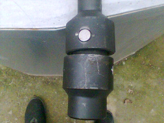

внезапно пропадает Искра!!!!!!!!!Без каких-либо видимых причин!

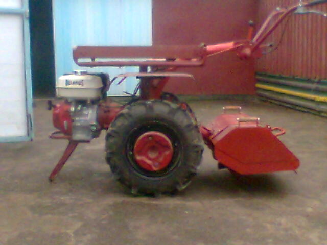

было что похоже, заводился и через несколько секунд глох, неисправен был коммутатор по поводу фрезы
Фреза снизу имеет регулятор заглубления
киль максимально поднял (прижал к корпусу), горизонтальный руль глубины срезал болгаркой на мой взгляд это безполезный тормоз, на котором собирается всякий хлам, вот киль сам нужен, он удеживает фрезу от поперечной вибрации, ну и как у всех - ножи вполовину, вторая передача, обороты средние
