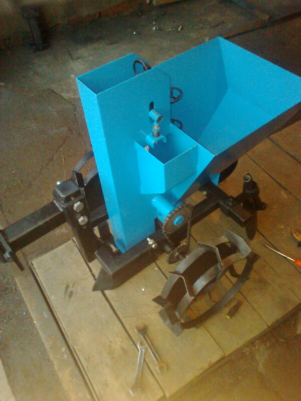

можно немножко тему повернуть к картоплесажалке. не могу опредилится с выбором какую брать-есть два варианта- каменскую или на одном из форумов делает один парень. цена одинаковая, вес каменская-31кг, частная -50кг, у каменской ложечки для картохи вроде на ленте, у частной на цепи. синяя -частная, красная -кеменская

я выбрал каменскую, так как бункер круглый выбирает всё, да и делают они больше и устраняют все недостатки, моё личное мнение....

На красной колеса в правильном направлении установлены. На синей - нет.

foma66 написал : На красной колеса в правильном направлении установлены. На синей - нет.
Как раз наоборот, правильно на синей. Колеса то не ведущие и не гребут, а тянуться за МБ и, соответственно, самоочищаются...:)

05.02.2013 в 21:00:06
Yrik1980, я имел ввиду что сажалка работает от привода колес. Соответственно они должны оказывать максимальное сопротивление через грунт. Т.е. стараться не проскальзывать. Из ходя из этого на красной правильнее чем на синей. Т.к. елочка в обратном направлении поставлена.
Хотя может я и не прав.

foma66 написал : я имел ввиду что сажалка работает от привода колес. Соответственно они должны оказывать максимальное сопротивление через грунт. Т.е. стараться не проскальзывать. Из ходя из этого на красной правильнее чем на синей. Т.к. елочка в обратном направлении поставлена.
Оно и там и там не правильно! Правильно - простые поперечные зацепы, можно в шахмантом порядке. Все давно придумано.
