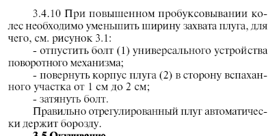

vagin написал : Конечно , если она будет в борозде идти и по краю борозды , то получится разный результат и тем более у конного плуга две ручки для оператора а у нашего нет :)
причём две ручки?! у конного плуга есть отверстия регулировки... а ручки мотоблока уже не считаются...

vagin написал : , если она будет в борозде идти и по краю борозды , то получится разный результат
Я извеняюсь перед колегами.Но такой бред нести та еще и других учить это непостежимо.Хотя б плуг конный посмотрели и не поленились бы посмотреть на регулировки.Олег не вводите людей в обман.Да ладно тот так говорит тот так консультирует колеги разберутся.Но чтобы лошадю ширишу скыбы регулировать--это уже полный перебор. Вот это и есть:лишь бы чтото написать.

Юрий VW написал : причём две ручки?! у конного плуга есть отверстия регулировки...
Да , но и ручками можно регулировать ширину завата , изменяя вертикаль плуга . Вот и в инструкции по настройке плуга к МС так сказано :) . Не читали ? Я тоже до недавнего времени :)

yura54 написал : Олег не вводите людей в обман
Я констатирую факт , что на моём МБ с колеёй 50 см ширина захвата меньше , чем с колеёй 60 см . Приезжайте в гости , попробуете сами . С конём не работал , только допускаю , что при изменении вектора тяги , изменится и ширина захвата , точно так же , как это происходит на МСе .

vagin написал : Я констатирую факт , что на моём МБ с колеёй 50 см ширина захвата меньше , чем с колеёй 60 см
Правильно вы констатируете если соблюдать 2 условия
  • колеса выставлены симметрично продольной оси. Для вспашки можно переставлять только правое колесо и тем самым менять ширину захвата.
  • и при изменении ширины колеи не менялись настройки плуга. У плугов МС есть регулировка ширины захвата на самом плуге, 50мм можно накрутить ею.
vagin написал : как это происходит на МСе
Ту цитату что приводится в мануале лучше начинающему не читать вообще. Классика - в борозде плуг должен стоять вертикально, вернее перпендикулярно до горизонта в данной точке. Для такого положения рассчитывались его параметры (срезать поднять перевернуть и отбросить)

vagin написал : Да , но и ручками можно регулировать ширину завата , изменяя вертикаль плуга .
можно конечно сдуру и ВСЁ сломать... конный плуг, если всё настроено (выше есть рисунок конного плуга), идёт сам, нужно только придерживать, практически как МС с правильно настроеным плугом идёт сам, на "автомате"...
vagin написал : Вот и в инструкции по настройке плуга к МС так сказано :) . Не читали ? Я тоже до недавнего времени :)
конный плуг с лошадью и плуг для МБ с МБ, чуть разные вещи, но регулировки практически одни и те же... но ручками, нечего не регулируется....

NAP написал : колеса выставлены симметрично продольной оси. Для вспашки можно переставлять только правое колесо и тем самым менять ширину захвата.
А если оба переставлять не получится изменить ширину ? только правое ?
NAP написал : Ту цитату что приводится в мануале лучше начинающему не читать вообще. Классика - в борозде плуг должен стоять вертикально
Всё там правильно написано . Вы всю инструкцию читали или только мою вырезку ?
Юрий VW написал : но ручками, нечего не регулируется....
Зачем тогда ручки ? Что бы пьяный оператор не упал :) ?
