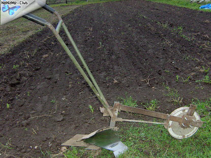

vagin написал : попробовал у себя , понравилось
А я вчера вот что подумал... Видел некоторые владельцы МСа на болты затяжки этих ручек наваривают типа "барашки". Это для затяжки от руки? Т.е. без ключей вообще? Мне 22-м ключом очень таки сильно приходится тянуть что бы не болтались

Said1960 написал : Мне 22-м ключом очень таки сильно приходится тянуть что бы не болтались
Ну да , так и есть . Я про эти ручки уже много раз писал и по телефону говорил производителю . Потом начали делать четырёхгранник поверху шестигранника , а ручки так и не сделали , как на МТЗ . При сильной затяжке появляется такой дефект , как вдавливание щёк . Некоторые пользователи вваривали туда два прута-распорки . Я просто просверлил 2 отверстия и вставил туда шпильку на 8мм , а предварительно накрутил 2 гайки с шайбами изнутри щёк . Потом эту же шпильку использовал для крепления рычажка вкл ВОМа .
Саму ручку и тягу буду переделывать Г-образной , как у Юрика . Когда распирал щёки гайками , чуть не забыл ослабить барашки регулировки ручек :) . В этом году пришлось много поработать фрезой . Сделанный выключатель ВОМа очень понравился , точно так же , как и доводчик включения диффа . Да и более безопасно стало , а то часто очищал ножи от корней , удерживая рычаг сцепления :o На самом рычажке болгаркой сделал пропил под шпильку ( ту же самую на 8мм) , вставил в него эту шпильку и приварил . Таким образом резьба для навинчивания шарика осталась не повреждённой . Шпильки продают на рынке длинной 1 метр и разных диаметров Очень даже не дорого . Ранее эту же шпильку использовал для крепления груза к копалке .

Said1960 написал : Видел некоторые владельцы МСа на болты затяжки этих ручек наваривают типа "барашки". Это для затяжки от руки? Т.е. без ключей вообще?
да, так проще, сделать так нужно с одной стороны... доберусь до простоквашино, сделаю фото...

Юрий VW написал : Цитата Сообщение от Said1960 Посмотреть сообщение Видел некоторые владельцы МСа на болты затяжки этих ручек наваривают типа "барашки". Это для затяжки от руки? Т.е. без ключей вообще? да, так проще, сделать так нужно с одной стороны...
Приблизительно типа такого:
