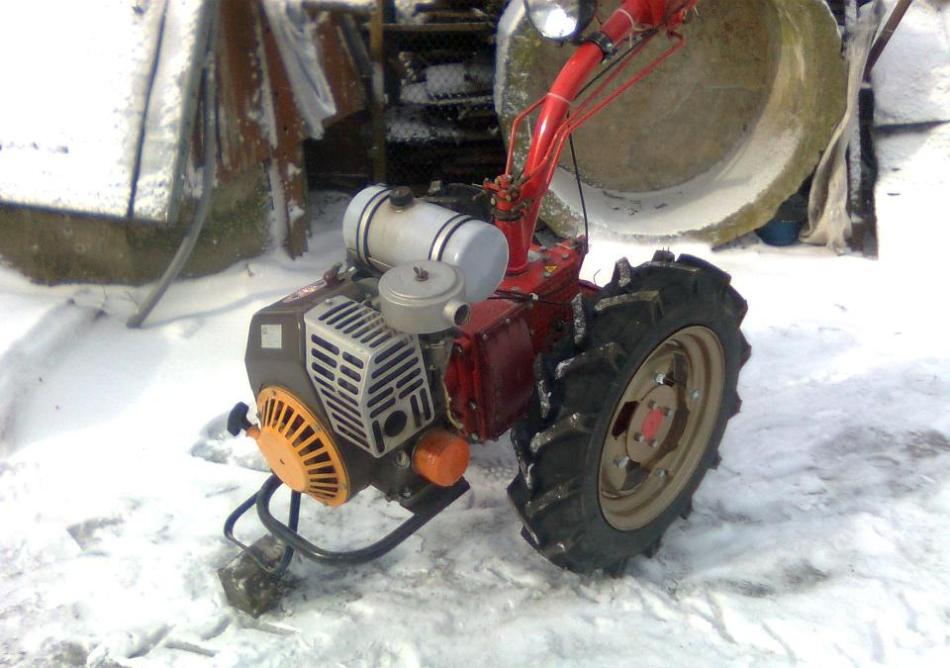

Володимир Г написал : Власники МС, хто при горці використовує адаптер+плуг, поділіться практичним досвідом.
Я пашу с адаптером 2 сезон, колеса 16-ка+стандартные грузы, на адаптер поставил колеса 12-ку с МБ, плуг Волочиского завода. Перепахиваю после картошки и после сидератов. Земля не тяжелая. Работаю на 2-й или, если земля позволяет, на 3-й передаче. Длина поля 100 м, поэтому вспашка с адаптером намного облегчает и ускоряет работу. Видео, к сожалению, пока не снимал.

Адаптер моторсичевский или самодельный? Расскажите, пожалуйста, подробно об 16 колесах на мотоблок. Какое межосевое расстояние колес мотоблока и адаптера при вспашке? Как закрепили родные колеса мотоблока на адаптер? Большая просьба - предоставить фото. Тонкости настройки плуга при вспашке на адаптере.

yarmoluk написал : Адаптер моторсичевский или самодельный? Расскажите, пожалуйста, подробно об 16 колесах на мотоблок. Какое межосевое расстояние колес мотоблока и адаптера при вспашке? Как закрепили родные колеса мотоблока на адаптер? Большая просьба - предоставить фото. Тонкости настройки плуга при вспашке на адаптере.
Адаптер у меня моторсичевский. Первый сезон пробовал пахать на стандартных колесах, бывало, что не хватало сцепки с землей, в результате МБ прыгал на месте. Поэтому перешел на 16-ки. Пошел по протореному пути:б/у диски от Нивы+резина елка, но центральную часть диска не переделывал под ступицу МС, а выточил переходники, которые крепятся стандартными болтами к ступице МС, а к ним -колеса. Толщину рассчитал такую,чтобы колея была 60 см. Какое межосевое расстояние-не измерял, но оно не изменилось. Колеса от МБ закрепил на адаптере пересверлив на них крепежные отверствия в соответсвии с ступицей адаптера. Тонкостей настройки плуга нет никаких, все делал методом проб вместе с помощником: отпустил регулировочные болты на сцепке, чтобы плуг был на одной оси с МБ и адаптером, после , когда плуг отцентрировался, подтянул их, далее вращая ручку выставлял необходимую глубину вспашки, таким образом, чтобы плуг в незафиксрованном положении не выскакивал из земли, постепенно увеличивая заглубление, пока МБ не начинал буксовать, после этого уменьшал глубину на 1-2 оборота ручки на сцепке. Далее проходил первую борозду, во второй борозне изменял угол наклона плуга, чтобы он был перпендикулярно земле. Вот собственно и все. Немного терпения и практики и все получится. Если неясно изложил, извините, задавайте вопросы, с удовольствием отвечу. Фото будут попозже, МБ в деревне, а сейчас часто туда не езжу.

Володимир Г написал : я так думаю: адаптер МС, универсальная сцепка, плуг - поправтье если ошибаюсь.
Пытался и я научить МБ с адаптером пахать, получилось после некоторых регулировок, одна из них, уменьшение колеи перестановкой правого колеса адаптера. Первые три фото, неудачные пробные попытки, на четвертом достигнутый результат.
Если правильно понимаю фото и вердикт к нему в цитате. Из этого роя не вышло ни чего?
Плуг поднят пора на покой.
У меня родственник на адаптер сделал как бы переходный адаптер для подсоединения УСУ (или как там его МС позиционирует). Это кусок швеллера с неким количеством отверстий Ф16. УСУ можно сдвигать в отверстиях в ту или иную сторону меняя ширину захвата плуга. Колесо адаптера идет по борозде как и колесо МБ. Правда адаптер не штатный.
