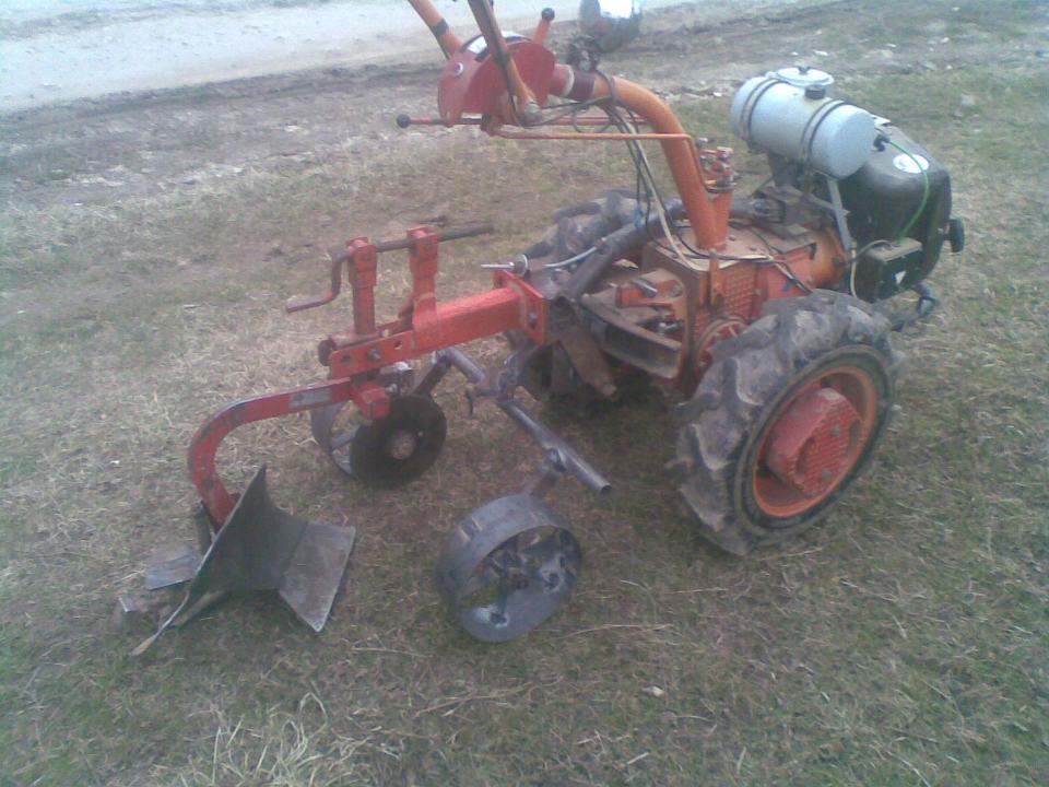

2ValNikНикогда не заделывал такую зелень в почву! Просто не сею сидераты. 2ViktorSam Приму к сведению Вашу информацию. Уже второй раз проходит стиралка как донор к мб: использование утяжелителей Юрой в ветке 105 Зирки и материал для колес.
Свои колеса смастерил из чего было под рукой и получился такая каракатица как на фото внизу. Переезд к соседу через 100м не составил труда в транспортном положении. А пробная пахота нацелине приподнесла сюрприз: невозможно заглубить плуг больше чем на 8 см - ведь мб не давит на плуг. Даже вкручивая винт. Плуг работает как бульдозер, не касаясь пяткой почвы. Нужно довести соответствие 1:3 высоты к длине в размерах сцепки, наподобие конского плуга. Такое ощущение было когда первый раз выехал с заводской бороной в поле: железяка с будущими доработками.

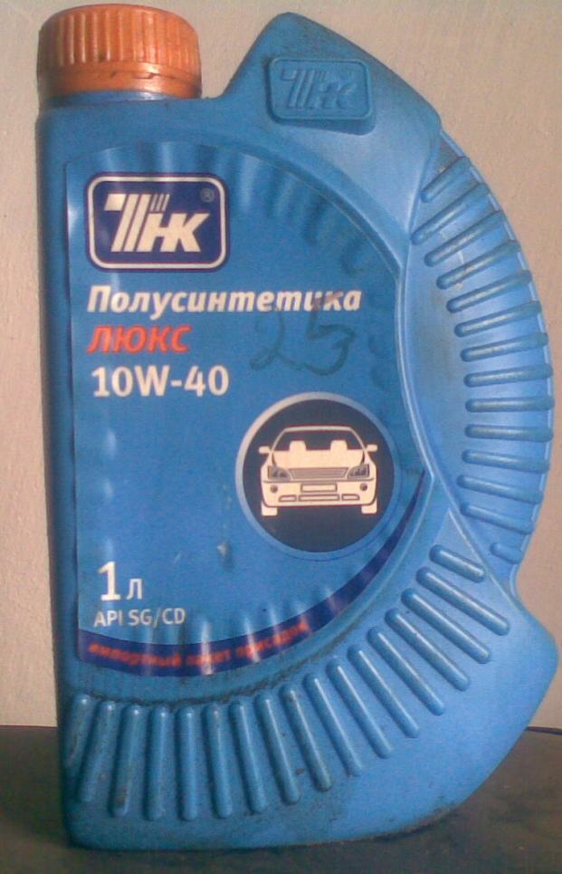

Да, не понравилась мне полусентетика 10W40 кторую я залил, в смысле не масло не понравилось (масло отличного качества), а работа двигателя - стала шумней, звук жесче. Поработал 20 мин., заглушил и слил. Залил масло ТНК 20W50 (нет в моем городе АЗМОЛа), совершенно другая работа - тише и мягче, существенно ощутимо на слух. Хотя Эксперт и писал, что полусинтетика хороша, но 20W50 - это то что нужно для моего МБ.

SV* написал : Народ, а Вы на каком масле работаете???
На обкатке была минералка SAE. Менял два раза за сезон. После сменил на полусинтетику 10W40 и постоянно ей пользуюсть (фото). Смена раз в год. После перехода на полусинтетеку этой марки уменьшились стуки с прогревом двигателя, прослушивается больше чавкание чем простукивание в корпусе. Хотелось бы сравнить работу движка на 20W50, но тратится лишний раз влом. Если завод рекомендует более жидкое масло для работы то переход на еще более вязкое чем 10W40 продлит срок службы движка?
