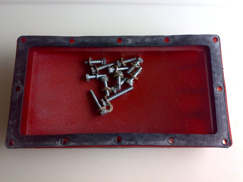

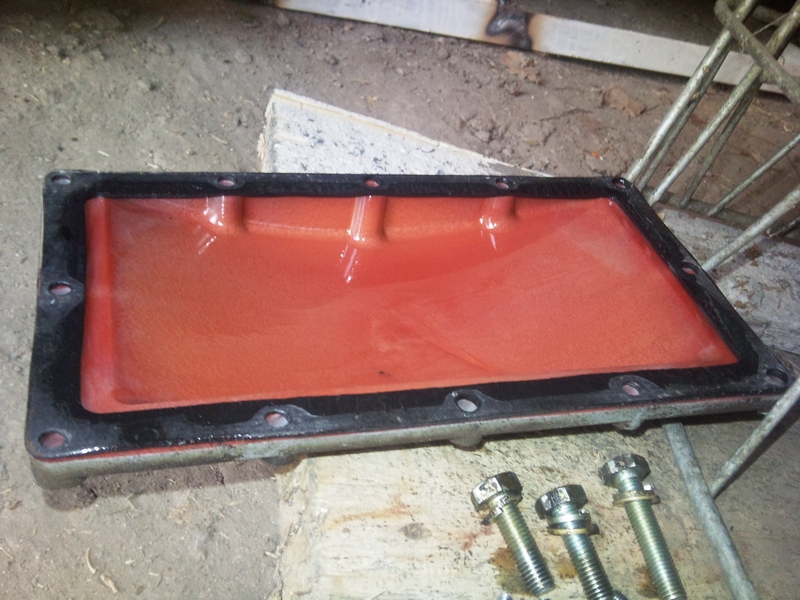

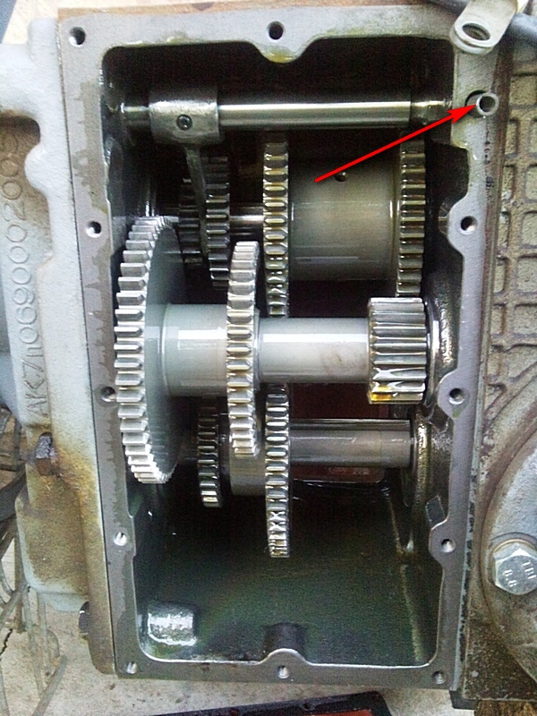

Потекло масло с правой крышки, вернее из под болтов...
Обнаружил когда пахал огород осенью, сливать масло и вскрывать не было времени, обмазал герметиком болты и закрутил временно. Теперь вот думаю разобрать. Какая там прокладка? Из какого материала? На глаз - вроде резина...

Yrik1980 написал : Какая там прокладка?
Вот такая там прокладка (по идеи должна быть спецрезина):

SV* написал : Вот такая там прокладка
О! А я то помню, что Вы разбирали, а где не найду...
Масло течет не между крышкой и блоком, а в болт, наверное не правильно установили...

Yrik1980 написал : сливать масло и вскрывать не было времени
Поставь мотоблок без подножки и под правое колесо пару кирпичиков подложи и откручивай :) . SV* себе из паронита новые вырезал . Отверстия под болты не сквозные , поэтому действительно виновата прокладка .

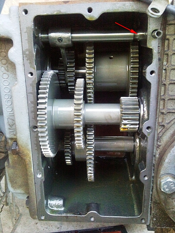

vagin написал : Поставь мотоблок без подножки и под правое колесо пару кирпичиков подложи и откручивай
То есть можно и не сливать?
А это направляющие?

Yrik1980 ну да , оно в передний отсек перетечёт и все . А то пружинка , а под ней шарик , который фиксирует передачу . Левая крышка прижимает шарик вилки шестерни на ведомом валу , а правая на ведущем .
