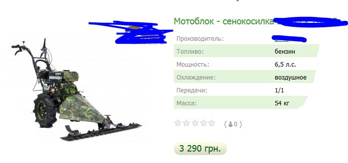

Это я знаю. Речь идет не о прямой обработке целины, а сначала поверху плугом раздолбать, лучше тракторным, или БДТ в 2 следа, а потом уже МС разбивать груду постепено и поддерживать чистоту участка.
Harahondya написал : Получился целый автономный агрегат на МТЗшной тяге)))
:)Агрегат но небольшой, а по цене вполне приемлемый(фрезу купил, а движек с МК убитого у кого то за "копейки" купил)+ у него,по сути, появился независимый энергетический модуль для КК и другого. Ну а привод прекрасный т.к. с метровой фрезой и тяжелые китайцы на пределе а так бы и не чувствовали практически нагрузки. Понятно, что так дядьке было проще: он ушел от гемора со шлицами и угловым переходником,проще с расчетом оборотов, он заимел недорогую по цене но нормальную по качеству и запредельную по захвату активную фрезу.;) Так что он молодец.
Harahondya написал : Если взять фрезу МС, жигулевские диски да каменский редуктор Техниколая, то по совокупности ВСЕХ цен выйдет возможность купить очень даже неплохой мотокультиватор,
:)Ну, тогда зачем по такой цене покупать и косилку МС если лучше: и так далее, Харахондя:D.

Riba4ok1 написал : :)Ну, тогда зачем по такой цене покупать и косилку МС если лучше: и так далее, Харахондя:D.
Могу заверить, что это такое же "Г", как и МСовская, с двумя подвижными режущими ножами. Для серьезной работы по заготовке сена, только классическая коса подходит, с одним режущим ножом.

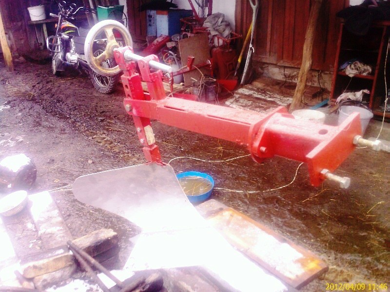

petrovi4_63 написал : а вот универсальное поворотное категорически необходимо брать МСовское, оно длиннее и МБ не так буксует при работе.
Так точно, убого короткое, я из такого МТЗешного себе второе сварил удлиненное, учитывая увеличение колес очень бывает по делу ну и "щеки" у навесного МСов действительно шире как справедливо отметил Харахондя, оно усиленно по бокам пластинами, это может даже видно на корявом фото.
oleg_380 написал : Я пробовал снять ограничитель , думал что руки оторвет
да без киля жутковато, а вот руль глубины я срезал и возвращать не буду, это просто якорь, который сгребает весь мусор.
