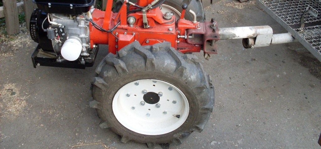

NAP написал : А вообще наверное правы были те кто вынес шкворень для соединения всего на промежуточный адаптер-переходник который жестко фиксируется на скобе МБ. Выше как то уже перекуривали по этому поводу. Но повторение мать ..... Имхо.
  • тоже повторюсь. Все собираюсь данный узел на подшипники собрать, да руки не доходят... А так, даже если и разобьет отверстия - недолго заварить и просверлить по-новой..

NAP написал : У сцепного МС если оно плотно заходит в скобу поверхность контакта со скобой большая а так как пластины достаточно толстые и имеют перемычки то сама втулка возможно и не нужна. Ее потребность определяется только удобством проникновения папки-шкворня в нижнее отверстие скобы. То есть эту втулку можно делать даже с жестянки.
Если в сцепке применяются упорные болты, отверстие должно разбиваться только от "качества" металла. Втулка отсрочит, но не решит проблему. Приходится либо мириться, либо выполнять этот узел с применением подшипников, сайленблоков.

umnyi написал : сли в сцепке применяются упорные болты, отверстие должно разбиваться только от "качества" металла. Втулка отсрочит, но не решит проблему. Приходится либо мириться, либо выполнять этот узел с применением подшипников, сайленблоков.
Имхо Но самый как бы унифицированный адаптер - переходник это у Ярстепа. Но сложный в изготовлении.

umnyi написал : Приходится либо мириться, либо выполнять этот узел с применением подшипников, сайленблоков.
По мере приобретения опыта поворотный узел выполнял на втулках, сайлентблоках, подшипниках. Самый долговечный на сей день - на втулках. Подшипники рассыпались, шарики покрошились. Но грузы возил увесистые на прицепе, со смещеными колесами назад в прицепе. Сайлентблоки требуют размещение между собой ок 20см и больше, чтоб был меньший перекос в шкворне. Втулки тоже имеют способность вырабатываться, но оставил в конструкции возможность их менять по мере износа.
