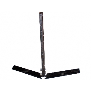

KoxiC написал : Поздравляю Вас с покупкой, на счет универсальной рамы, Вам нужно было купить еще 2 плоскореза, маленькие не для рамы, а 2 плоскорезами очень трудно будет, я на форуме писал, что стандартно идут только 2, хотя всюду пишут, что их должно должно быть 4...
Спасибо за поздравления. Маленькие плоскорезы я брал не совсем под раму, но и с ней поэксперементирую. А вот подскажите по большим плоскорезам - они ведь длинные, окло 30см, как их 4 штуки правильно на раме располагать? Может фотка есть? В Волочицке к концу месяца орудия появятся, я там все недостающее\дополнительное закажу.
17.04.2013 в 02:47:34
vet1969 написал : Спасибо за поздравления. Маленькие плоскорезы я брал не совсем под раму, но и с ней поэксперементирую. А вот подскажите по большим плоскорезам - они ведь длинные, окло 30см, как их 4 штуки правильно на раме располагать? Может фотка есть? В Волочицке к концу месяца орудия появятся, я там все недостающее\дополнительное закажу.
Примерно вот так и будет получаться вот так
17.04.2013 в 09:36:20
petrovi4_63 написал : Примерно вот так Нажмите на изображение для увеличения. Название: кукур2.jpg Просмотров: 17 Размер: 138.9 Кб ID: 390833
Всем привет. Такие рабочие органы к культиватору называют односторон. плоскорезная лапа(в нар.: полольная, прополочная, бритвы) и предназначены они для межрядки для удаления бурьяна. Стараться нужно устанавливать на самых малых глубинах. Из других видов наиб. известна стрельчатая плоскор. лапа(стрелка) для сплошной и межр. обработки на бОльших глуб. с удалением сорняков и долотообразные(жесткая и пружинные) рыхлительные. Плоскорезами называют собст.плоскорезы предназначенные для безотвальной сплошной обр. почвы. В варианте с МБ и для удаления сорняков(бритвы лучше)от 40 см. Размах тракторных П. может быть более 2 м одного.
