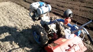

Под конец дня начал глохнуть МБ на холостых , просто полная задница . Завтра покажу причину ... на форуме ещё не попадалось :) . В селе всё кипит , гудит , копают , культивируют ... раннюю лопатами уже неделю как отсадились .

Начал мой МС работать с перебоями , на холостых глохнет , дашь газу - работает волнообразно , но не глохнет . Быстренько его в стойло поставил , иначе самому не затолкать . Первым делом открутил отстойник карбюратора , т.к. похожее уже было . Было чуть ржавого осадка , но не помогло . Открутил отстойник на кранике и :eek: он был забит полностью ржавчиной и водой
Почистил и тоже не помогло . Снял карб и открутил воздушный жиклёр холостого хода , а там в отверстии мусоринка
Ну и заодно сфотографировал весь :

vagin написал : Начал мой МС работать с перебоями , на холостых глохнет , дашь газу - работает волнообразно , но не глохнет . Быстренько его в стойло поставил , иначе самому не затолкать . Первым делом открутил отстойник карбюратора , т.к. похожее уже было . Было чуть ржавого осадка , но не помогло . Открутил отстойник на кранике и :eek: он был забит полностью ржавчиной и водой . Почистил и тоже не помогло . Снял карб и открутил воздушный жиклёр холостого хода , а там в отверстии мусоринка
Да уж, неприятная поломка. Кстати, когда покупал МБ в Гаях, меня предупредили об этом, сказали, что такое в поле может быть очень часто и посоветовали с собой возить тоненький дротик от щетки для зачистки металла и отвертку, чтобы жиклер открутить, помогает, я сам лично раз в месяц жиклер так проверял и продувал...

KoxiC написал : тоненький дротик от щетки для зачистки металла и отвертку,
Для очистки жиклеров пользоваться металлическими "дротиками" не рекомендуется что бы в мягком металле не нарушить калибр. А если АЗС либо МБ постоянно "грешит" нестерильностью то есть смысл вставить еще один фильтр(недолго и недорого) лучше с отстойником.

KoxiC написал : от щетки для зачистки металла
Только медную проволочку!!!
