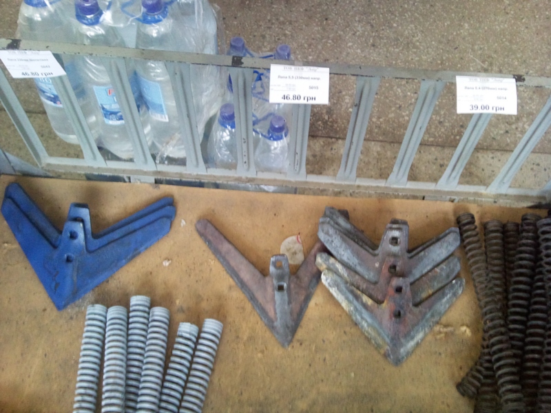

Сегодня зашел в магазин запчастей для сельхозтехники и увидел три стрелы для культиватора . У меня вопросик для KIN 74 - какой из трёх стрел подойдут ? С лева на право - лапа 330 мм Шепетивка , лапа 330мм напр. (?) , лапа 270 мм напр . Средняя и правая лапы с какой то напайкой-наваркой . . Ещё нашел диски от лущильника с квадратной дыркой внутри тоже с напайкой , но они какие то большие - по колено где то .вы не помните размеры ваших изделий ? Очень хочется их повтрить :) (раз Вы не продаёте :) ) Если сложить цену на запчасти то получается Очень кругленькая сумма .А если заплатить за работу то цена будет вообще весёлая:eek:

vagin написал : для KIN 74 - какой из трёх стрел подойдут ? С лева на право - лапа 330 мм Шепетивка , лапа 330мм напр. (?) , лапа 270 мм напр .
KIN 74 написал : На моем ДО стоят стрельчатые лапы 270мм под междурядия 70мм. Можно попробывать шыре и уже, широкая полностью пропалывает междурядье но может зацепить куст. Работа ДО в паре с СЛ очень понравилась. Re: ДО и лапы культиватрные (маневреность) У меня ДО закреплен жестко.
Огород у меня ровный. Большая ошибка при окучивании - спешка с формировкой гребней, что не позволит в дальнейшем бороться с сорняками. Я окучиваю следующим образом: 1) прополка бритвами или культиваторными лапами 2) нарезание адаптером с ушатым двукорпусным окучником НЕ ГЛУБОКИХ ровных борозд между рядками, которые в дальнейшем будут направляющими для МБ с дисковым окучником. Нарезаю следующим образом: 1-2 межряд, 3-4 межряд, потом выравниваем между собой 2-3 межряд и т.д.
Далее 5-6 тий межряд обрабатываем как 1-2?
Правильно, и не забываем после 5-6го пройти 4-5. Этот метод позволяет нам заглублять окучники на одинаковую глубину и выдерживать одинаковое растояние межрядий.
3) позже по мере подрастания сорняков и ботвы (2-3 этапа) окучиваю дисковым окучником.
За неимением ДО можно использовать двукорпусный раздвижной ушатый окучник
Напайка "сормайт" против изнашивания. Затачивать лапы нужно сверху, напайку не трогать.

vagin написал : У меня вопросик для KIN 74 - какой из трёх стрел подойдут ?
270 мм или 330 мм Шепетивка (последнюю при необходимости подрезать по ширине)

10.04.2011 в 21:54:06
