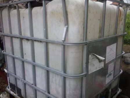

KoxiC написал : Вот, что меня волнует на данный момент: Надвигается жара, засуха опять. Грядки, сад - нуждаются в поливе. Я уже подымал этот вопрос, но, может кто-то уже что-то наработал? Хорошо бы найти еврокуб для резервуара. Установить его на прицеп. А вот далее? Вода из крана стОит дорого. Это значит, что либо колодец, либо водоем. Нужен насос для заполнения емкости и для создания давления для полива. Использовать связку генератор-электронасос или мотопомпу? Может - помпу для МС, но тогда нужно "распрягать" прицеп... Кто что посоветует? Может есть реальные решения? А идеи?
еврокуб есть, колодец тоже-может закачать куб воды-выехать на огород-подсоединить шлани к примеру 2шт с проделанными отверстиями, и шланги разложить в междурядье, под давлением столба воды должно пойти-засек скоко воды ушло перекинул шланги в другие ряды и тд. но однозначно надо чтото делать.

Lviv.ua Разве, что только так пока. В таком варианте не возможно по междурядью ехать, еврокуб большой, хотя если нету опрыскивателя то это лучший из вариантов. Думаю можно еще и так сделать: в еврокуб загнать сжатый воздух от компрессора, тогда при открытии вентиля напор будет больше, тут главное не перестараться, чтобы бочку не разорвало... Интересно, делал ли кто такое?

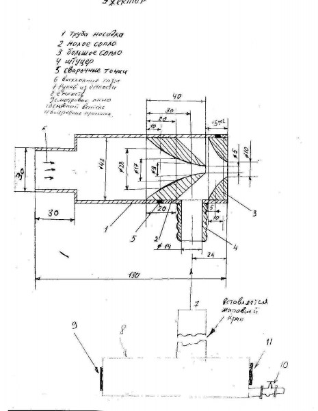

Самое простое это "ременные" помпы типа "садко" от 300 гр. и вполне прекрасно работающие, но в МС с приводом нужно искать варианты. Раньше в тракторах было герметичная бочка-шланг гофр. в воздухан и за 15 мин втягиваешь 2 т воды в бочку. Приехал тот же шланг в выхл. коллектор и закачивали в башню. Существовали насадки спец. на выхлопную но ими никто не пользовался.
Есть у меня чертеж самодельного эжектора для МБ, но как он в реале только со слов автора который утверждал что вполне работоспособен. Рассмотрите, ребята,я не вникал,но в принципе понятно.

сам сейчас с такой же проблемой - засуха, блин.... самотёком то пойдёт, но чем меньше будет оставаться, тем меньше будет давить... как вариант, можно попробовать к глушителю фланец приварить и пустить трубу в ёмкость (евро куб), от выхлопных газов и будет создаваться давление, только нужно рассчитать, сколько именно выхлопных газов подавать в в ёмкость, ну, или ставить кран/заслонку и регулировать самому по мере падения давления... я когда то у деда в колхозе видел такие приспособления на трактора, одевалось вместо глушителя - в одну сторону накачивался воздух в цистерну и вода под давлением выходила, в другую сторону - закачивалась в цистерну... я так понимаю, что закачивать в евро куб вакуумом от ДВС МС будет тяжело (или вообще не возможно), а вот создать давление - возможно...
Riba4ok1, вот, вот и я о таком же...

Юра, куб это тонна воды, зачем поливать весь огород, делать как бы корневое орошение, економно и с пользой. куб полный, давит вода-поливай дальние растояния, меньше вода поливай ближние. выехал-шланги разложил акуратно-включил-вода течет-сидиш пиво пьеш, засек скоко воды ушло-шланги нереложил и допиваешь пиво.
