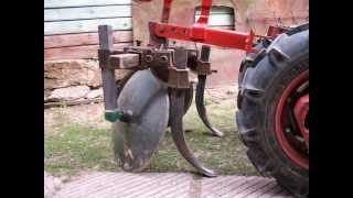

Трубы оставил родные , толщины достаточно для окучки даже по засохшей твёрдой земле . С родным четырёхболтовым креплением стойки раскарячивались и приходилось сильно зажимать болты и одну стойку я слегка приплющил , пришлось чуть подрихтовать кувалдочкой . Самодельные крепления сделал пошире , чем у Харахонди , что бы меньше люфтовало . По вертикали действительно можно и не регулировать , НО может когда то я разживусь 16 колёсами , то опять переваривать не хочется . Шишки от сварки крышечек будут мешать . Я обматывал стойку несколькими листами бумаги от журнала Натали , которые не горят и в огне не тонут :) и по наруже приваривал крепления . Потом бумагу удалял и крепления уже свободно двигались на стойках . Потом просверлил сверлом на 10 отверстия там , где было бы мне удобно крутить барашки , вставил в отверстие болт с 2 гайками (зажал их с обеих сторон) , приварил наружную гайку , а к болту круглый пруток , убрал гайку изнутри и вуаля крепление готово и ключи в кармане таскать не нужно :) .

vet1969 написал : Еще такой вопрос - есть ли смысл у этих ДО оставлять возможность регулировки высоты? Сложилось такое впечатление, что достаточно регулировать только ширину обработки. Может я чего-то не знаю\понимаю?
Фактически тоже самое получается, что не меняю высоту.
В мой конструкции найти бы место дискам, чтобы не цепляли стойки. В прошлом сезоне (на ДО РОСТА) менял угол дисков.
В этом году отодвинул диски максимально назад. М.б. еще попущу диски и стойки, есть возможность на пару см.
Мотоблок Мотор Сич. ДО Роста и стойки культиватора

li.sta написал : Фактически тоже самое получается, что не меняю высоту.
я тоже буду переделывать крепление стоек дисков к раме, буду делать скорее всего как сделал vagin (мне кажется, что с барашками это самое простое и надёжное решение), но регулировку по высоте всё таки оставлю, на всякий случай.... тем более тоже есть задумка до установить перед дисками или долота, или культиваторные лапы....
