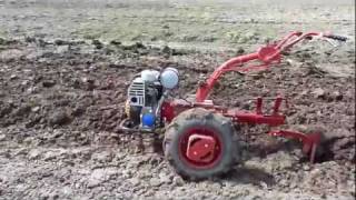

Мотоблок мотор сич работает на автомате. Переорка на автомате

Igoor написал : Переорка на автомате
здорово!!!!!!!!!!!!!!! Ваша работа ,или на ютубе нашли. если ваша опишите пожалуста подробно настройки, от ширины колес, как настраивали, какая свобода хода сцепки и тд., чем подробней тем лучше.

Ширина колес-60см.сцепка свободы хода не имеет-закреплена двумя болтами фиксаторами в положении 10-15 градусов влево от направления движения МС.Сцепка завернута по часовой стрелке таким образом,что бы когда МС правым колесом был в борозде плуг в это время был перпендикулярно земле.Если плуг слишком зарывается в землю надо штурвал сцепки подкрутить против часовой стрелки и наоборот.
