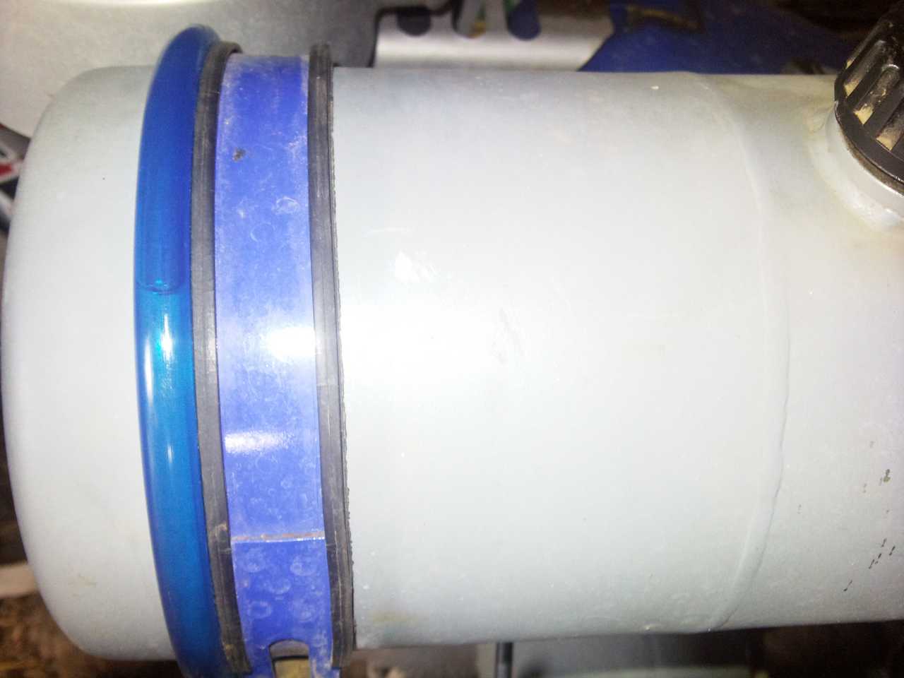

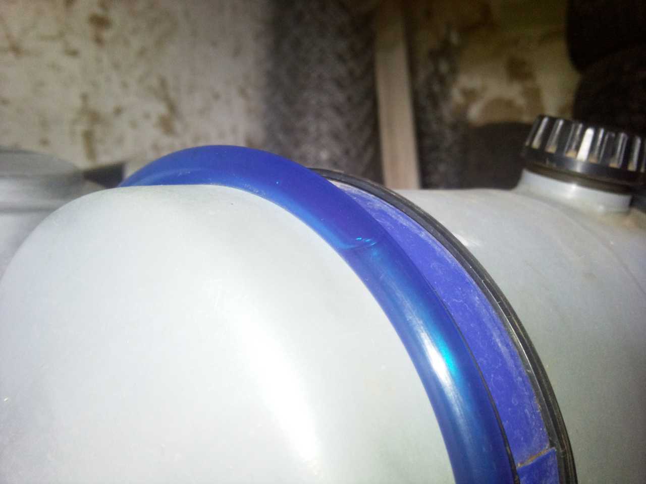

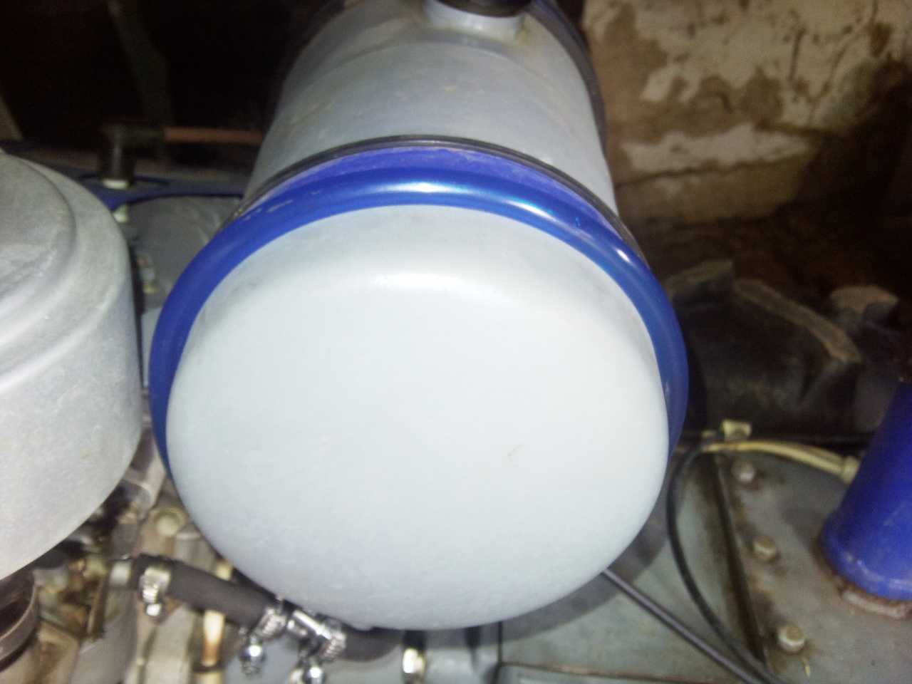

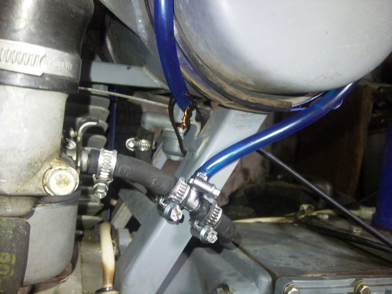

Выскочила свободная минутка и сделал себе индикатор уровня топлива . Купил на авторынке синюю трубку на 6 мм , т.к. не было прозрачных , продавец заверил , что прозрачная польская трубка бывает только на 4 и на 8 мм . Искал , искал и нашел только синюю :) . Почему на 6 ? просто мне так больше понравилось и резиновый шланг с бензобака до карбюратора тоже с внутренним отверстием на 6 мм . Тройник не смог найти 3 по 6 и купил 8 на 8 с отводком на 6 . Ох и намучился , пока напхнул шланг :cool: (без ВД-40 не обошлось) . Трубку купил длинной ровно 50 см , один тоненький хомут на синюю трубку и два обычных на резиновую . В конце трубки проткнул шилом сквозное отверстие и натянул её медной проволокой к кронштейну бензобака . Теперь буду видеть , когда прекращать лить бензин с канистры , а то часто переливал лишнее . Разрез в резиновом шланге сделал ближе к фильтру и подальше от головки цилиндра (на всякий пожарный случай) . Бензобак почти полный и в трубке видно уровень бензина .

vagin написал : Выскочила свободная минутка и сделал себе индикатор уровня топлива
Класс! А где другой конец трубки?

Yrik1980 написал : А где другой конец трубки?
тама :
vagin написал : В конце трубки проткнул шилом сквозное отверстие и натянул её медной проволокой к кронштейну бензобака .

Yrik1980 написал : Сообщение от vagin
Под баком, проволочкой прикручен, что б при полном бачке на кочках излишек бензина сразу на земю вытекал....
