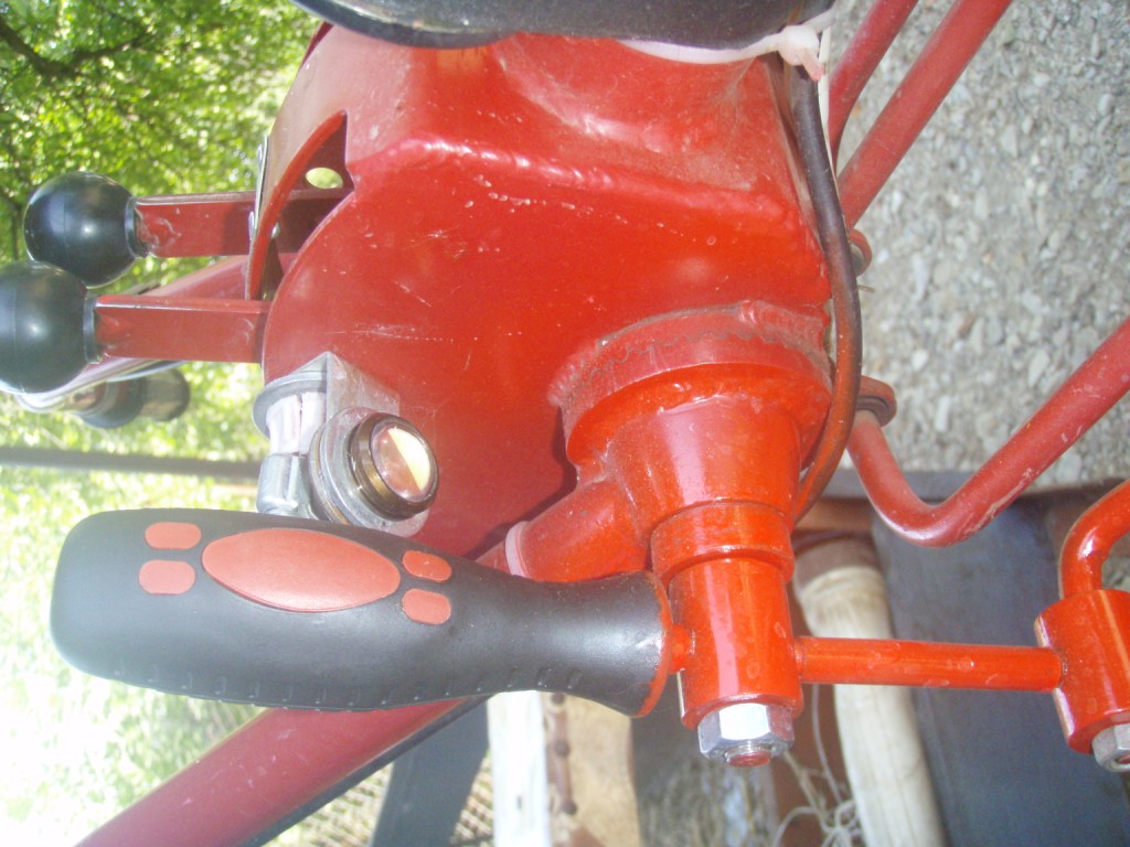

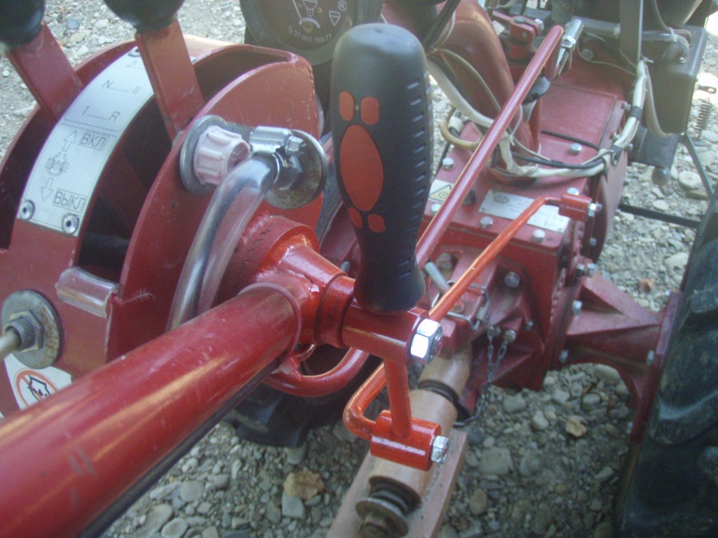

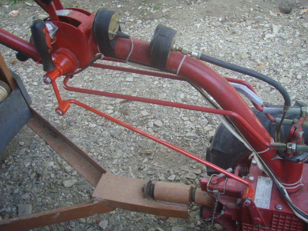

vagin написал : Выскочила свободная минутка и сделал себе индикатор уровня топлива . Купил на авторынке синюю трубку на 6 мм , т.к. не было прозрачных , продавец заверил , что прозрачная польская трубка бывает только на 4 и на 8 мм . Искал , искал и нашел только синюю :) . Почему на 6 ? просто мне так больше понравилось и резиновый шланг с бензобака до карбюратора тоже с внутренним отверстием на 6 мм . Тройник не смог найти 3 по 6 и купил 8 на 8 с отводком на 6 . Ох и намучился , пока напхнул шланг :cool: (без ВД-40 не обошлось) . Трубку купил длинной ровно 50 см , один тоненький хомут на синюю трубку и два обычных на резиновую . В конце трубки проткнул шилом сквозное отверстие и натянул её медной проволокой . Теперь буду видеть , когда прекращать лить бензин с канистры , а то часто переливал лишнее . Разрез в резиновом шланге сделал ближе к фильтру и подальше от головки цилиндра (на всякий пожарный случай) . Бензобак почти полный и в трубке видно уровень бензина .
На некоторых марках больших тракторов трубочки уровня топлива ставятся с завода, это в сто раз удобнее металлической линейки, что стоят на других марках. Датчики топлива не редко бывает что не работают , а частенько и врут. Молодец Олег , красиво сделан уровень т. , смотрится с лентой бака , глаза непроизвольно ищут шкалу делений на ленте. Компактно сделано , и главное ничего лишнего.

vagin, индикатор действительно хороший получился! Главное все просто и любой может себе сделать без всяких там станков и прочее...

Олег, отмеряй и начерти 0.5...1...3...литра. Идея супер! Спасибо!

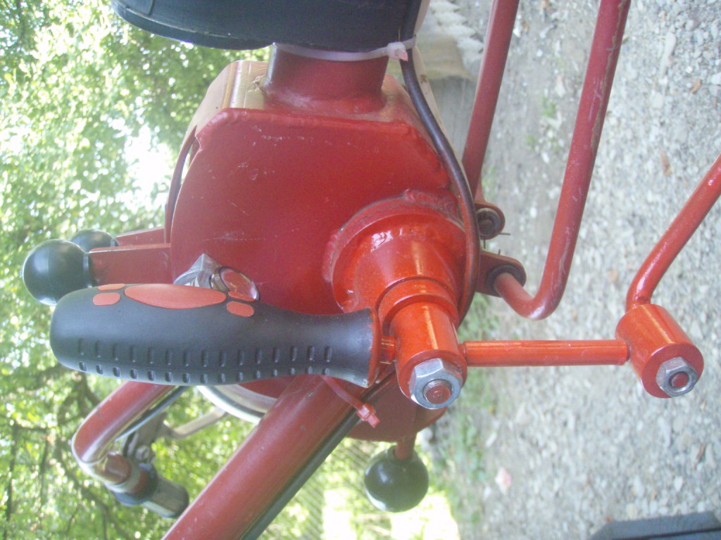

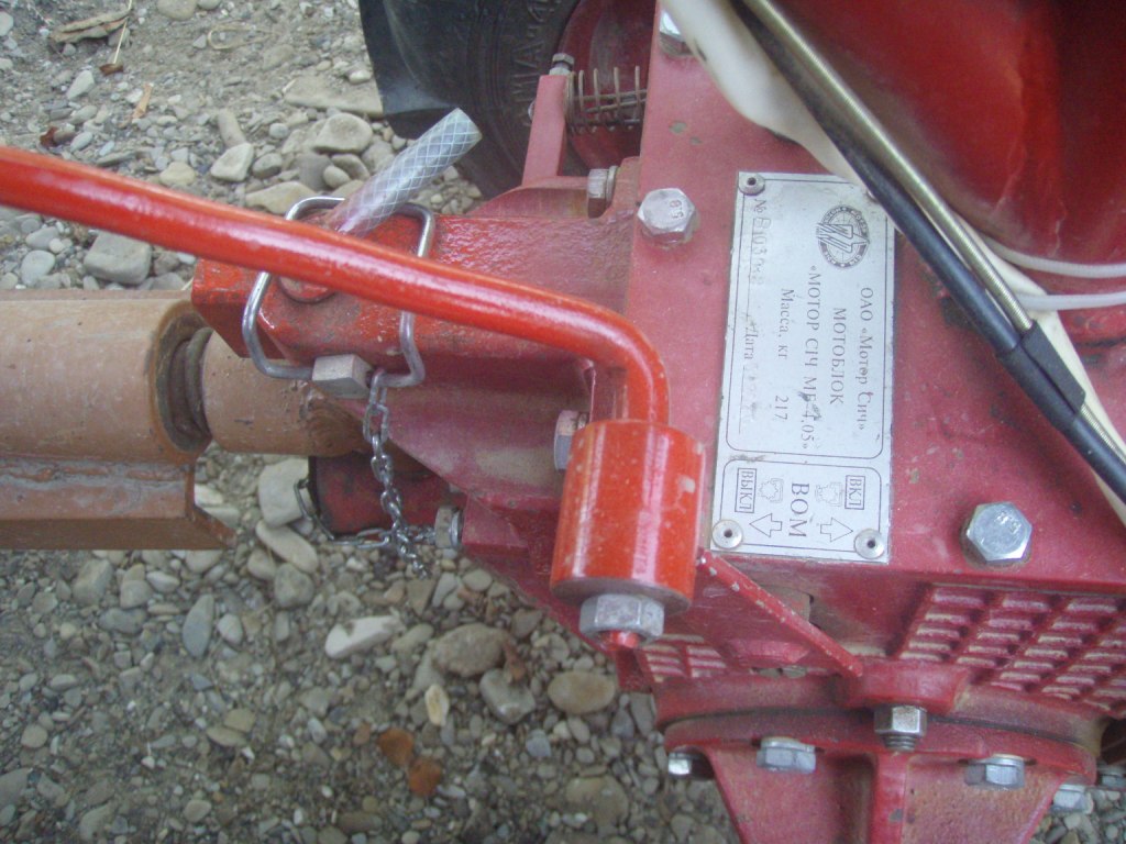

Всё гениальное просто :) , чем проще , тем надёжнее . А вообще это я подсмотрел тут : (перемотать на 1,30 минуте) https://www.youtube.com/watch?v=BlBptRc8NpI Думаю использовать шпильку-распорку в щеках как оську рычага включения ВОМа .

vagin написал : Думаю использовать шпильку-распорку в щеках как оську рычага включения ВОМа
Главное чтобы ни чему не мешала...
Как же удобно управлять всем прямо из "кабины";)

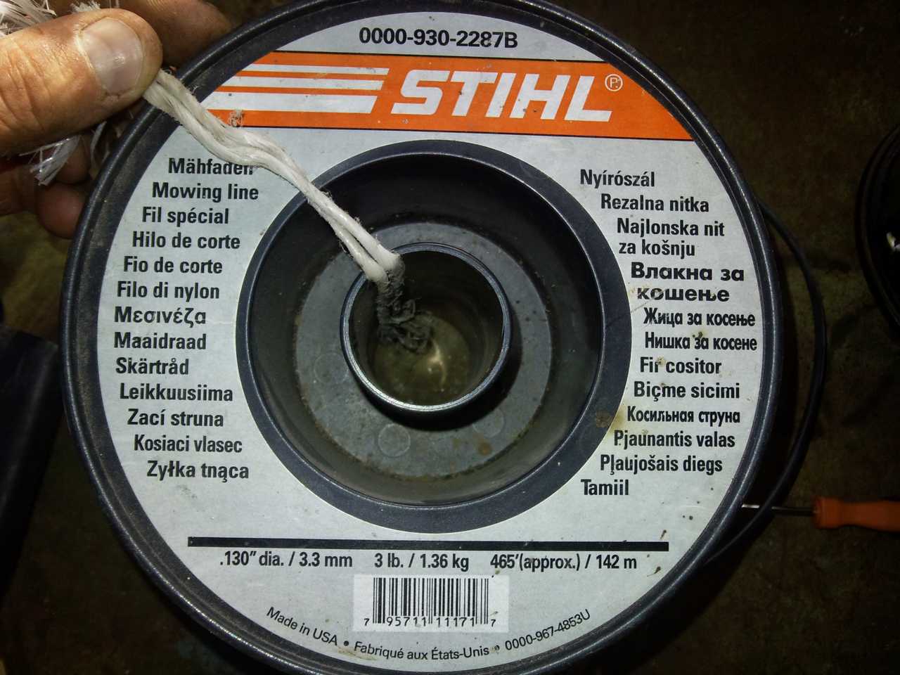

У нас у всех сожрала и мой Тайфун такой же . Буду копать всё сорта разом , сделаю фотоотчёт . В этом году даже и не знаю когда начинать копать , вся картоха посохла и все жуки на баклажаны набросились , два раза уже травил (актофит+актара) , горы трупов . Сухую ботву картошки уже скосил вместе с бурьяном , что бы не рассевался . Наконец то сфоткал модель лески для мотокосы соседа , которая самая лучшая для скашивания ботвы . К нему все бегают на поклон . Себе уже пару лет только ей кошу . Хотел и себе купить , а нигде и нету :( .
Вот нашел :a http://www.lider.co.ua/%D0%BA%D0%BE%D1%81%D0%B8%D0%BB%D1%8C%D0%BD%D0%B0%D1%8F%D1%81%D1%82%D1%80%D1%83%D0%BD%D0%B0%D1%88%D1%82%D0%B8%D0%BB%D1%8C_33%D0%BC%D0%BC_%D1%85142%D0%BC_%D0%BA%D1%80%D1%83%D0%B3%D0%BB%D0%B0%D1%8F Она на мой штилёк (FS55) по паспорту не подходит , диаметр толстый , но я её кончик подтачиваю на точиле , что бы в катушку всунуть .

К огнетушителю требования выше чем к мотоблочному бачку ;) Огнетушитель сделан один раз и на 100 % работоспособен ! Сичевский бак самый хороший, но с определенным боковым креном и из него не потечет, в отличии от того огнетушителя. И не надо сердиться и злится, сразу тыкая в чужие картинки - это по детски. Надо второй конец трубки любым способом завернуть обратно в бак и все. (хоть в пластиковую пробку) оно конечно может много и не испарить за пару дней, но по факту у нас остается открытый бак все время, легкие фракции будем быстрее терять...
