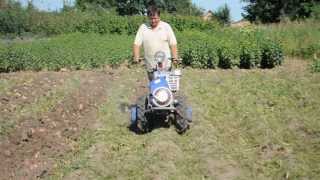

KIN 74 написал : Ребята, подскажите, пойдет каменская копалка по твердому гребню? После обильных дождей все превратилось в бетон, сорняки вырвать из земли невозможно, попробовал несколько рядков выкопать лапой, глыбы выворачивает. Не развалится ли от такого грунта каменская копалка? :(
я бы всё таки попробовал КК, всё сугубо индивидуально, в прошлом году тоже была земля твёрдая, но тем не менее КК справилась на ура... KIN 74, опыт работы есть, голова тоже есть, я бы всё таки попробовал, без фанатизма... по крайней мере я буду пробовать КК, хотя и дельфин МСовский модернизировал...
Святослав 1 написал : после уборки 13 соток такого огорода такие последствия: корпус сцепки вом (номер каталожный 0690002401) - в хлам, тупо перервал и согнуло шкворень и он лопнул
скорее всего сильно болтало КК в корпусе ВОМ, нужен более длинный шкворень, как минимум... лопнул шкворень?! это круто...

NAP написал : Имхо, кажется что КК комплектуется своим шкворнем. Штатный коротковатый. Но могу и ошибаться.
нет. не комплектуется, а штатный действительно коротковатый... именно поэтому нужно делать под КК свой удлинённый шкворень...

NAP, если каменка не пойдет, лапа (дельфин) хорошо справляется с задачей, просто ковыряться в земле не хочется, плугом точно копать не буду. Заказал для каменки два удлиненных шкворня согласно выше приложеному эскизу, через час будут готовы.

KIN 74 написал : Заказал для каменки два удлиненных шкворня согласно выше приложеному эскизу, через час будут готовы.
На фото шкворня, что я скидывал выше, размеры заводского.А для Каменской КК чуть длиннее:
Я свою КК усилил еще в прошлом году осенью, фото выкладывал на форуме.Вот сегодняшние снимки:
