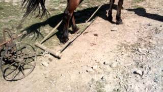

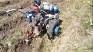

----Тут я рассказывал о пробной попытке копания картоши в ""землебетоне"" !!! 1-0 в пользу землебетона армированого корнями бурьяна. Гремучая смесь это : Сухая земля + бурьян + плохо окученая ралом. Я Спробовал культивировать и бросил эту затею на том участке.
----Вчерась копал участок где полностью все работы выполнял Я, плюс хозяин обработал участок картохи -зенкором-. Процес копания напоминал прогулку на 1 скорости и местами на 2 скорости. Окучивание производил дисковым окучником, что на много лучше по сравнению с ралом.
----Прошлогодняя доработка грохотной копалки по увеличению ширины грохота принесли заметный результат. Реально меньше эфект бульдозера и большие куски с корнями проскакивают без задержки. Вот проба на совсем твердом.http://youtu.be/N33eCcDR4vk http://youtu.be/T7r0GKk1gb0

oleg_380,ИМХО надо переделать или доделать механизм регулировки грохота. По видео видно как подскакивают рога с винтом, будет разбивать резьбу и все остальное.
