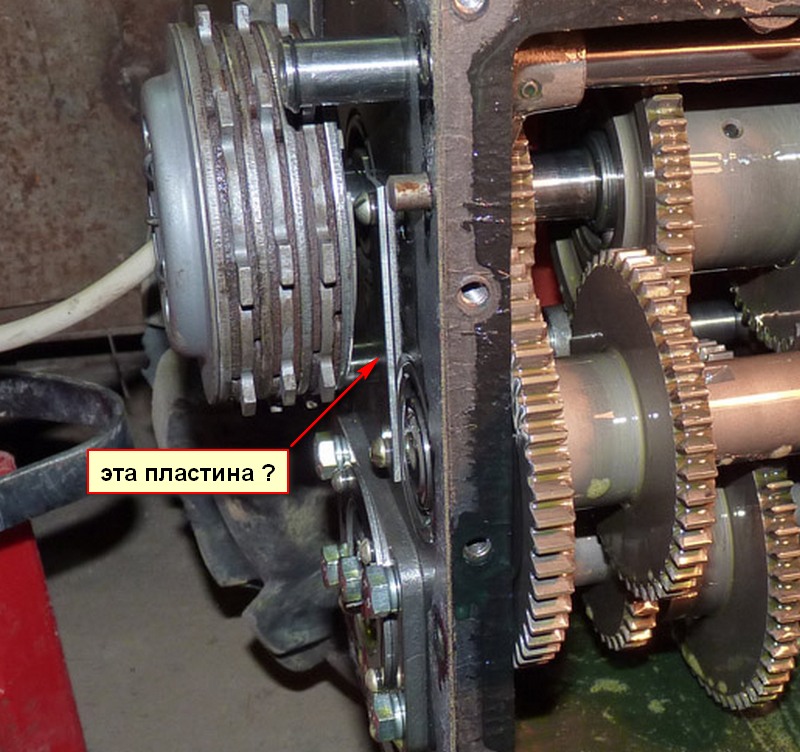

Напишу о своей поломке мотоблока, которая сучилась на днях. Может мой опыт кому поможет. Случилось следующее. Во время транспортировки пустого прицепа раздался металический щелчёк в коробке. После этого при движении появился постоянный щёлкающий звук. Вернулся домой и начал искать причину. Слил масло, вскрыл пластиковые крышки коробки и нашёл на дне раздавленный винт. Нашёл и причину стука - замятые зубья шестерен, которые в определённом положении начали подклинивать. После начал искать откуда сам винт. Отняв двигатель и сняв кожух сцепления нашёл первопричину. Отвинтились два винта продольного фиксатора валов КПП. Сам фиксатор упал в картер предварительно согнувшись, а винты через отверстие в нижней части картера перекотились в секции шестерен КПП, где во время движения один винт был подхвачен шестерней и попал между зубьями, которые и погнул. Для того чтобы найти второй винт пришлось снимать рулевую колонку и вскрывать картер дифференциала и извлекать этот винт и обломки при помощи магнитной отвёртки. После этого, оценив ущерб, снял надфилем заусенцы на подогнутых зубьях шестерен, выровнял молотком фиксатор, и плоскогубцами держатель одной из пружин сцепления, который тоже согнуло, собрал всё обратно. Винты фиксатора заменил болтами. Собрал всё обратно. К сожалению стук не исчез. Теперь остаётся ждать пока зубья приработаются или менять вал-шестерню и блок-шестерню. После ремонта уже понял что отпущенный фиксатор был причиной несколько нечёткого переключения передач. К слову на другом кольцевом фиксаторе 4 винта то же оказались отпущенными. P.S. Мотоблок эксплуатируется 4 года, сжёг около 300 литров топлива

VScor, Вы имеете в виду эту пластину ?
У себя поменял только блок-шестерню
Заменил один из 4 болтов (была потянута резьба) , поставил чуть длиннее .

VScor написал : Отвинтились два винта продольного фиксатора валов КПП.
Надо будет и самому открыть и посмотреть-перетянуть...

Именно эта пластина. Отвинтившись зацепила фиксатор пластины сцепления, погнула пружину, а винты попали между зубьями

VScor написал : между зубьями
Будете менять ? Помощь нужна ?
