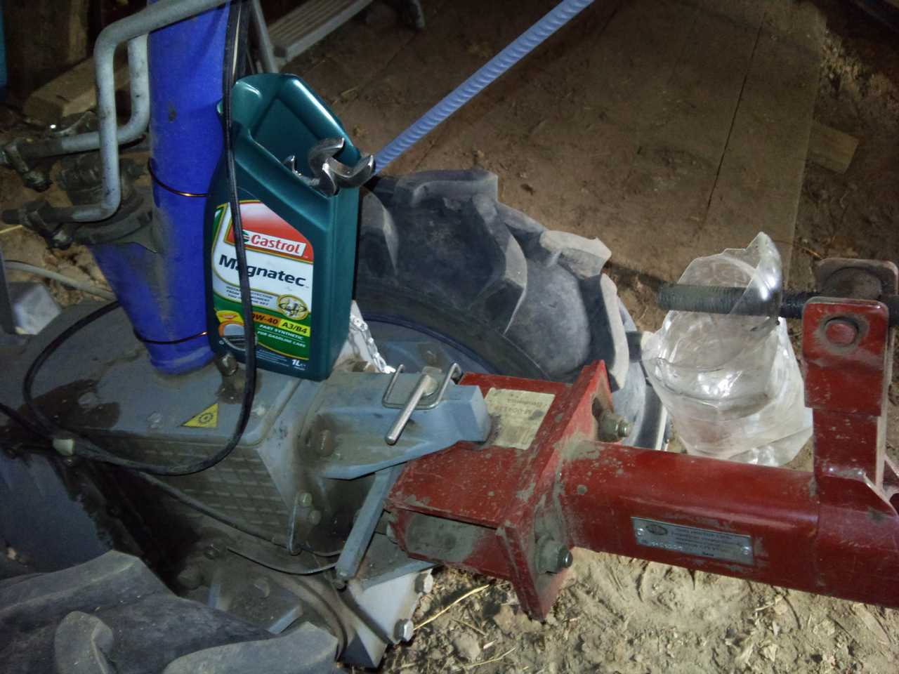

Не , ну я так не играю ... люди , Вы где ?????????????? :eek: Пришпандёрил себе к колонке бутылочку от масла для ключей . Надоела мне полторашка на УУМП-2 :)

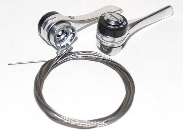

igarbar написал : Коллеги, подскажите чем заменить родной трос газа. На рынке не нашёл. Спасибо.
А зачем родной - возьмите велосипедные что на переключении скоростей. Кстати поставил такое управление товарищу на мк 100-07 с хондовским движком вместо пластмасовой манетки - товарищ нарадоваться не может.
