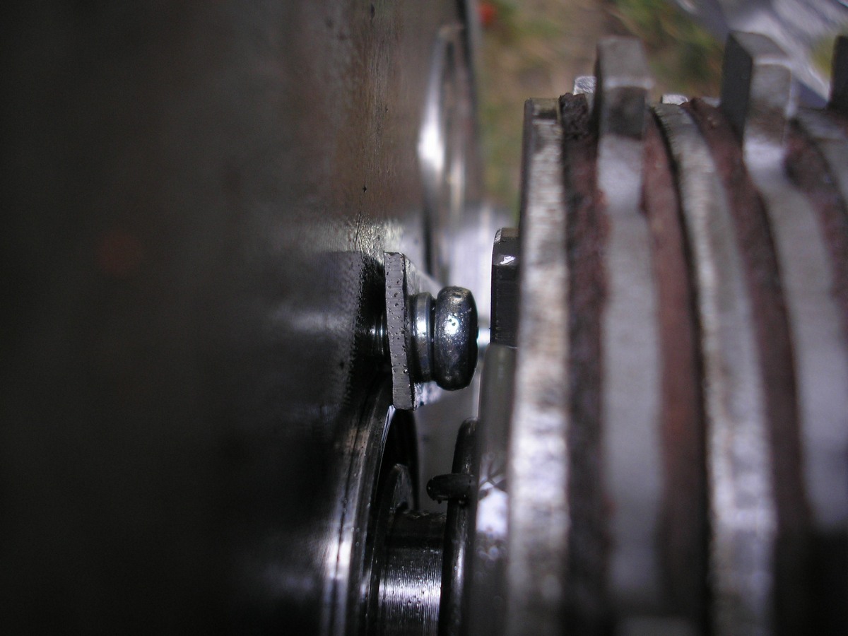

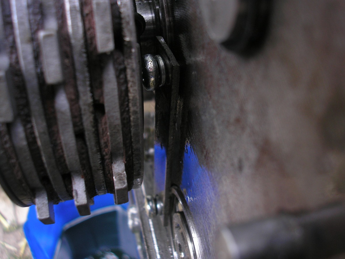

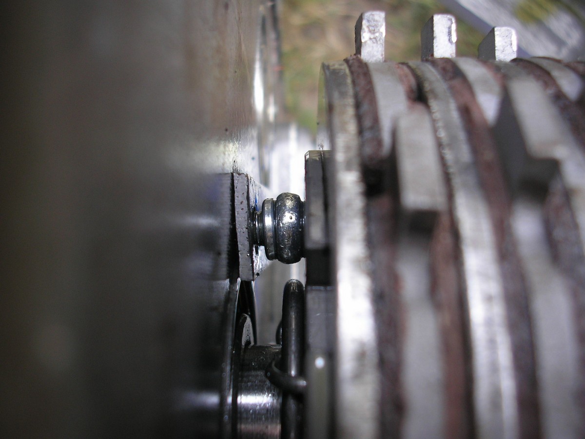

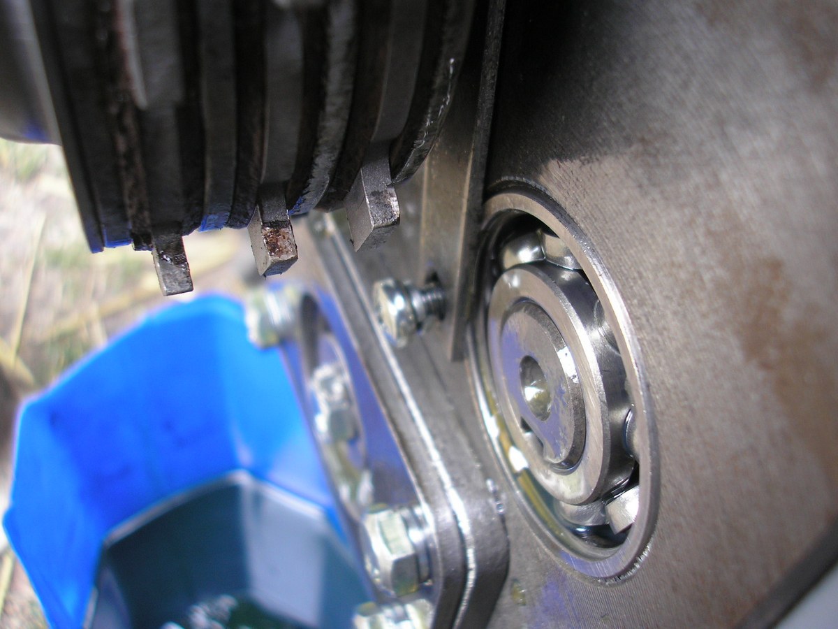

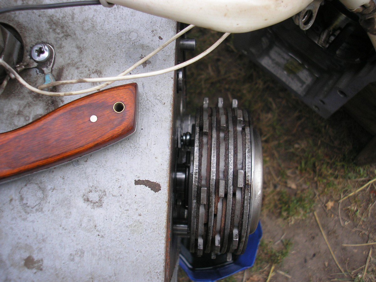

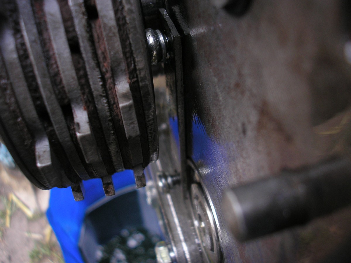

Здравствуйте. После покупки мотор сича плохого пока незамечено, но вот волнует посторонний цокающий звук в двигателе, похожий на розрегулированные клапана, клапана проверил все нормально, вот только когда снял кожух обдува и пошатав (туда-сюда) за крыльчатку по ходу движения и против движения коленвала, в нижней и верхней мертвой точке слышен звонкий металлический звук, не подскажете должно быть так или стоит задуматься о звонке в сервисный центр.

Veis написал : Здравствуйте. После покупки мотор сича плохого пока незамечено, но вот волнует посторонний цокающий звук в двигателе, похожий на розрегулированные клапана
металлический звук? если во время работы двигателя чуть вытащить трос с стартера, звук усиливается или пропадает?

17.08.2014 в 22:05:55
звук те от стартера, клацает в раёне цилиндра
