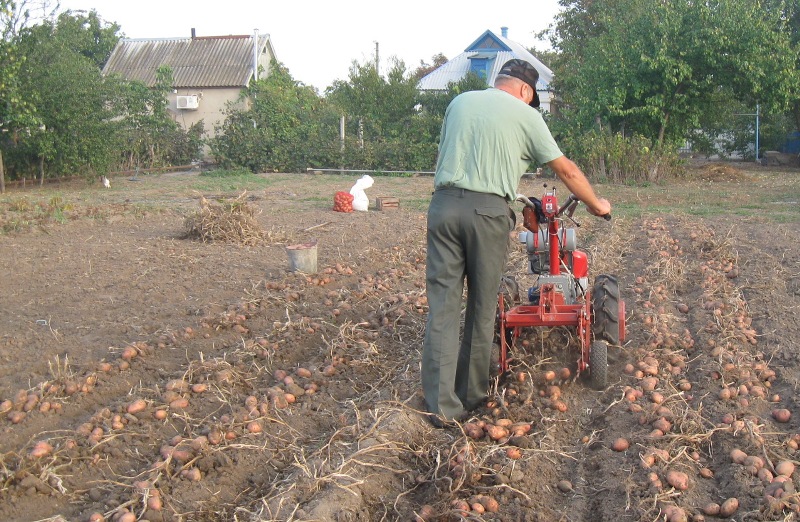

kasatonov написал : с помощью КК-3
Выбросьте верхние регулировочные планки и добавьте груз для удобства . Фото своего КК-3 я недавно выкладывал . Вчера выкопал 2,5 огорода . Трактор так и не может никому копать (сегодня приехал и сам себе не смог выкопать), а мне до лампочки и сырость и твёрдость земли . Ещё немного модернизоровал : приварил стоечку-упор для пятки (в этом году на земляном бетоне подогнуло) и срезал приваренное ранее перо с пятки и наварил после пятки (крыло от культиваторной стрелки) . Позже фото выложу . Результатом очень доволен .

Спасибо. Я нашел ваше видео где вы копаете без регулировочных планок. Я так понял устройство УУМП-2 у вас висит на МБ свободно (есть люфт в правую и в левую сторону где-то по 1,5-2 см)?
Аватар пользователя
vagin
Регистрация: 03.10.2010
Винница
Сообщений: 4876
18.08.2014 в 23:01:38
kasatonov написал : 1,5-2 см
Максимально , на сколько можно закрутить упорные болты , что бы они могли упираться в шляпки болтов на коробке . При езде по пахоте и к клиентам , правый болт наоборот максимально выкручиваю пальцами , что бы копалка не телепалась и не разбивались шляпки болтов и я не нервничал от стука металла .
kasatonov написал : вы копаете
С дополнительным грузом , мотоблок сам копает без меня (пару моих видео Вы наверное видели) .
