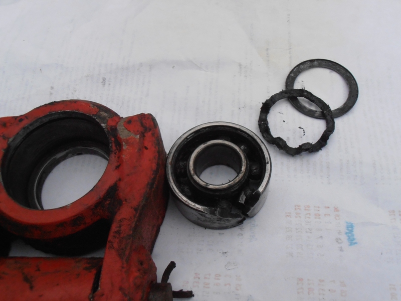

ВСем доброго !!!! Вот жертва сухой погоды, Копалка KVD-1V. Где можно прикупить 180502С17 (62202-2RS) . Вот болты которые порвало в прошлом году -оооопять порвало, думаю поставиь чуток поболее. В итоге в этом году выкопал КВД-1В 105 сот. и еще на подходе 20 сот. у родни.

oleg_380 написал : Где можно прикупить 180502С17 (62202-2RS)
Приходи к нам на базар , у нас любые продают :) . Если не срочно , могу купить для Вас .
oleg_380 написал : болты ... думаю поставиь чуток поболее
Подберите болт от подвески авто или от двигателя на авторынке или авторазборке . Там применяются самые крепкие болты , обычно на них резьба с мелким шагом .

oleg_380 написал : В итоге в этом году выкопал КВД-1В 105 сот. и еще на подходе 20 сот. у родни.
Оооо ... меня обганяют :a , вот кончатся дожди и с бабкой Мазуркой (10 соток) я тебя опережу :))) . А сам говорил , что земля каменная и копать нельзя ...

Да говорил !!!:swoon НО есть такое слово НАДО!!!, а результат такого НАДО порванные болты и раскуроченные подшипники :eek:. Всем спасибо за помощь !!! я завтра еду в Жашков - (базарный день) ну если не найду тогда:help подшипник этот от Камаза. Я думаю что копать мона будет не раньше чем с 25 числа сего месяца. У меня в огороде по стерне ходить ужо не можно, нога в землю уходит 5- 10 см. только плуг закончил а испытать толком не получилось пока.
