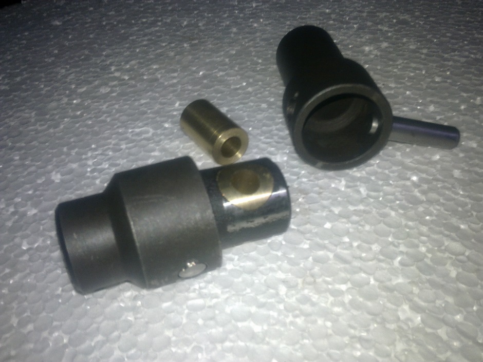

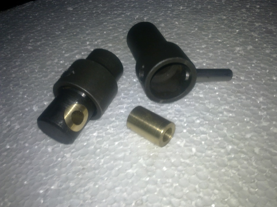

Забрал у Игорюна фрезу, сразу же заменил резиновые "чудо"-втулки :mad: карданчика на бронзовые, теперь можно и в бой:) На второй фрезе поставил полимерные втулки, посмотрим, какие лучше.

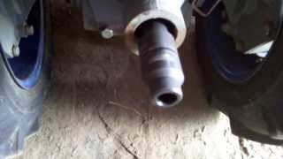

KIN 74 написал : посмотрим, какие лучше.
Лучше заварить наглухо навсегда . Уже сезон отработал и всё ОК . Важно очень точно сварить . Короче говоря , хлопцы , покупайте инверторы себе , не пожалеете !
Центровка карданчика фрезы Моторсича

vagin написал : Важно очень точно сварить
Вот тото и оно :)

KIN 74 написал : тото и оно
Дешевле пару раз сварить и отрезать , чем заказывать у токаря втулки . да и всё равно будет биение с любыми втулками .
