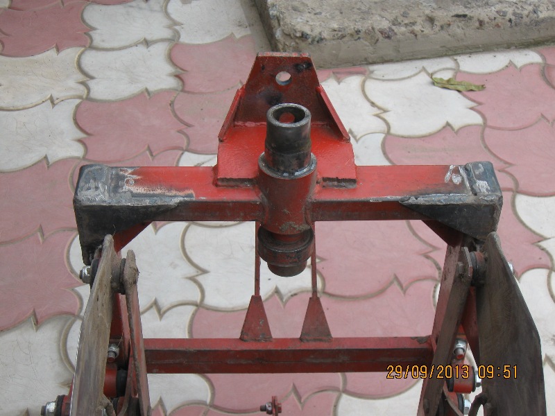

Ну я даже не знаю как вам объяснить,если наглядно то смог бы.Ну попробую.Если плугкрепится строго по центру и нет возможности его регулировать вправо или влево.т.е.больше или меньше захват.То захват равен расстоянию от внутренней кромки правого колеса до режущей кромки плуга!

Так я и говорил : или меняйте колею , или крутите болт на плуге .

Я уже написал,что сменой колеи можно добиться только -2.5 см,ну если конечно не пашете с колеей 800. А какой болт на плуге крутить?

А их там сколько ? :D Я знаю только один . Плуг имеет ТРИ положения . Открутите тот болт и плуг выдёргивается руками .
Андрюхан:) написал : сменой колеи можно добиться только -2.5 см
Почему 2,5 ? При смене колеи с 600 на 500 , вылет одного колеса равен 5 см .

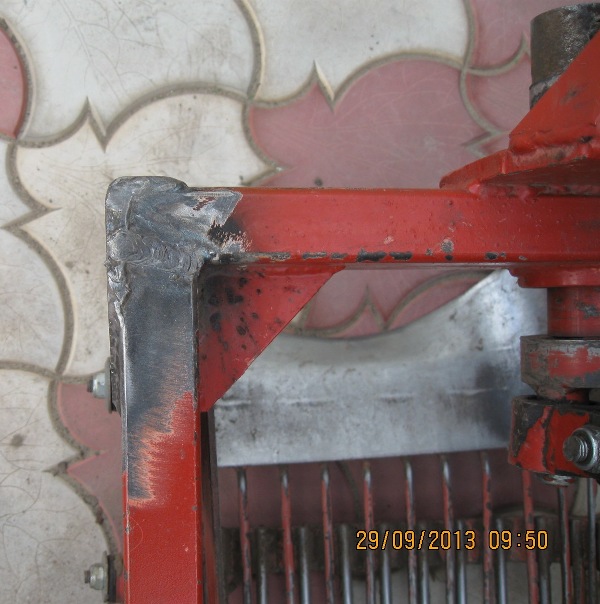

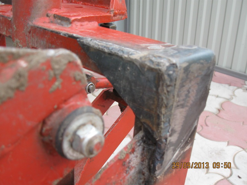

Извините погорячился с парой см.А на счет регулировочного узла,мое мнение таково,что на заводе просто прилепили горбатого к стенке,(прокатило и ладно).Мне плуг достался с разваленым этим узлом,я его заварил,усилил,зажал эти болты и с тех пор больше их не торогаю, от греха подальше.

Это мнение профана . На МТЗ нет такого болта , но там есть дополнительные отверстия под шкворень . А ещё лучше ... прочитайте ветку по плуги . Интересно будет вам . http://www.mastercity.ru/showthread.php?t=102351&page=151&p=4753611&viewfull=1#post4753611
Андрюхан:) написал : зажал эти болты и с тех пор больше их не торогаю
Я тоже заваривал ... А мысль не приходила для чего этот болтик ? ;)
