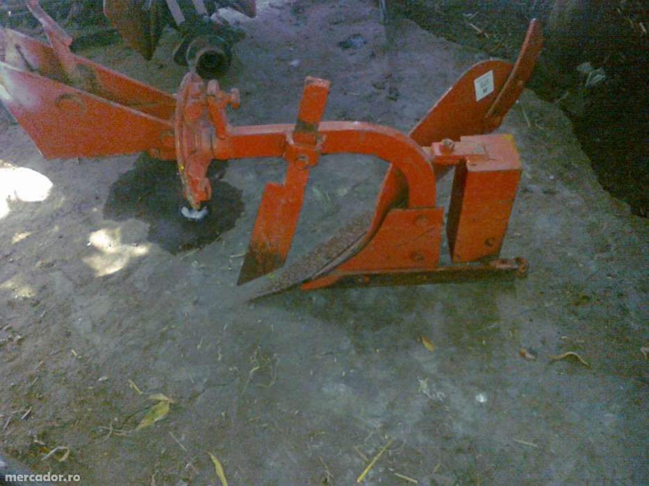

Виктор К написал : Перерыл много на форуме,нигде не нашел фото нормальных плугов от "Мотор Сич".Или никто не выкладывал или я плохо искал?
Пожалуйста:) на шыльдике маркируется как ПН-1.
МС-6; МС-6ДЕ; МС-9ДЕ

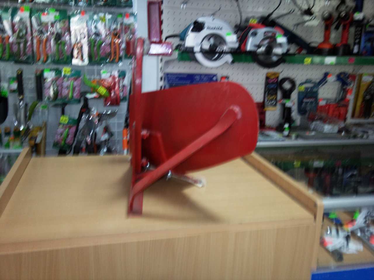

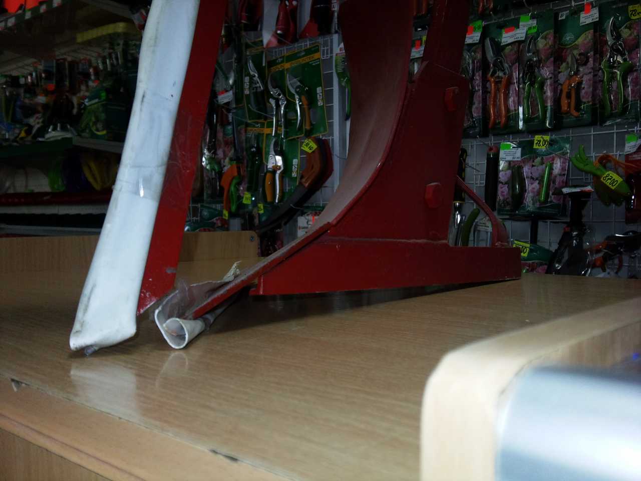

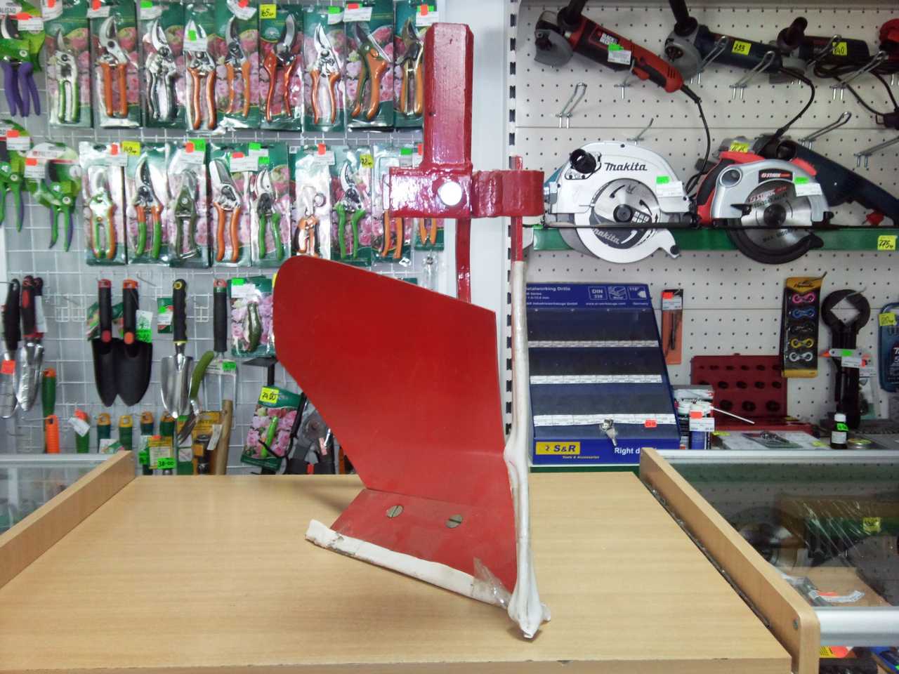

KIN 74 написал : Пожалуйста на шыльдике маркируется как ПН-1.
Вот и получается,марка одна а плуги разные,так и заказывай. Со всех фото пятое самое информативное,остальные это общий вид мотоблока и по плугу мало дают.Вот такие (5) фото в разных ракурсах и дают мах.информации. У Вас отвал толстый,наверное до 5мм и полевая доска норм.

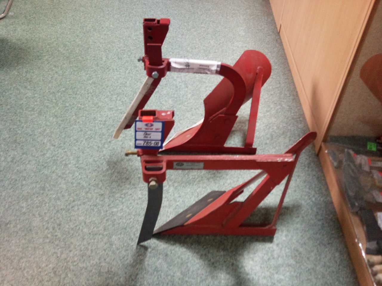

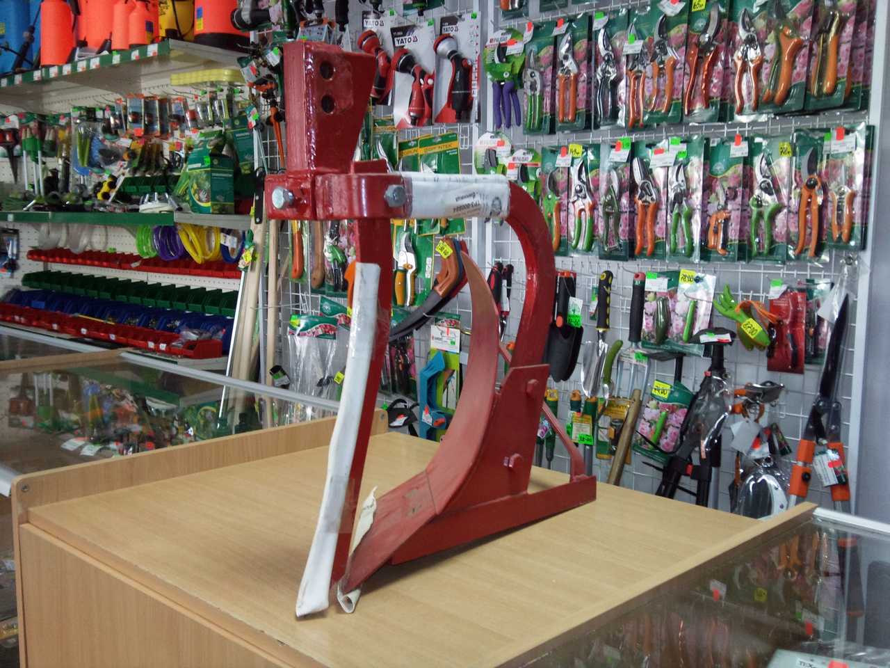

Плохо пользуетесь . В теме есть все плуги и даже Зыкова и конские . Вот мои последние фото плуга ПН-1 (как у KINа , с изогнутой вертикальной стойкой) :

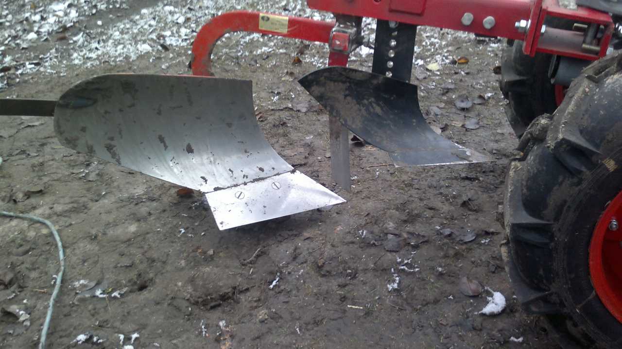

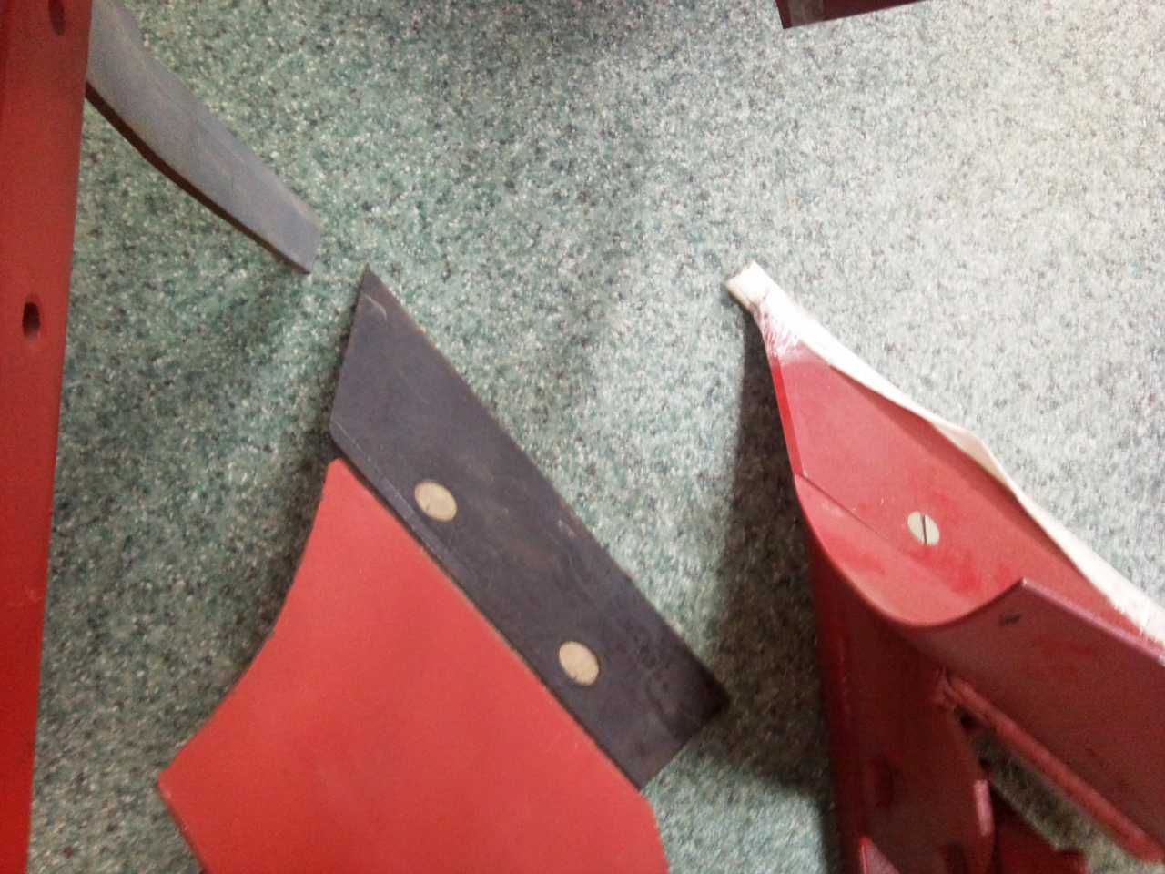

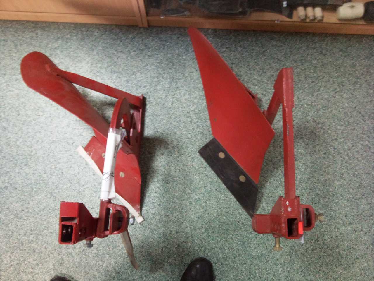

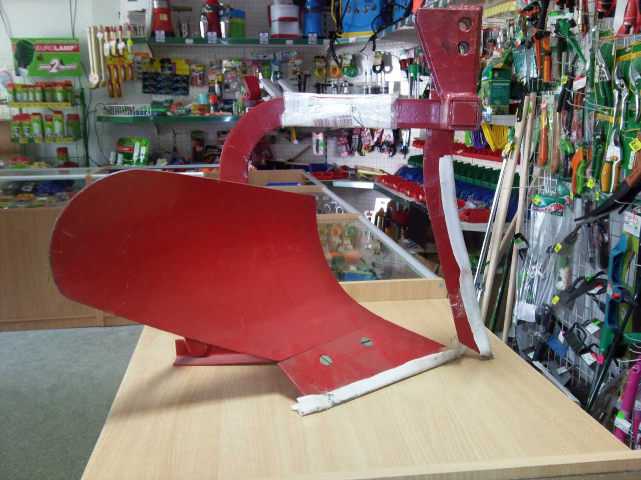

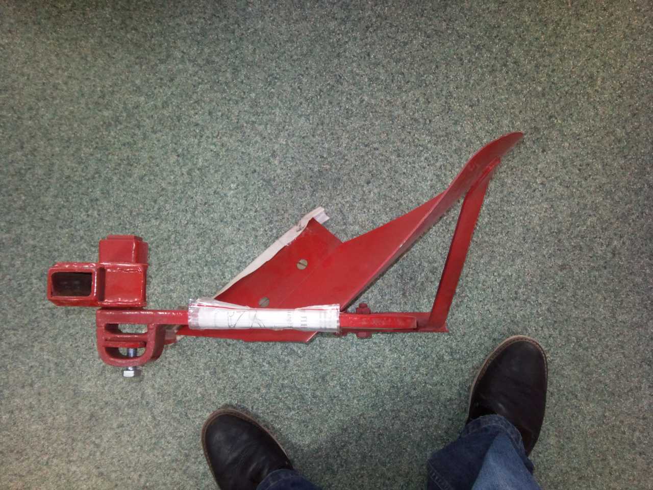

Вот сравнительные фото ПН-2 и ПН-1 (с сваренной стойкой , как у Вас) :
Как Вы видите , у ПН-2 отвал более закрученный , лемех под более острым углом и он больше всех похож на плуг Зыкова .

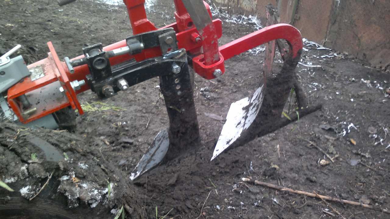

Вот фото Юрика с плугом ПН-2 с самодельным предплужником от китайского мотокультиватора :
