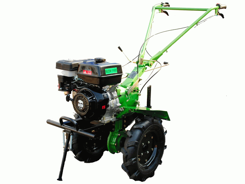

Lviv.ua написал : а у меня было так-поработал мотоблоком, заглушил, краник не закрывал. через 3 часа пробую завести , не заводится. что то дернуло посмотреть уровень, а там два уровня. бензин с бачка через карбюратор, через шланг отвода газов из картера. попал в картер. ясно что не сработала запорная игла.но чтоб впредь не было таких случаев, вывел шланг в воздушный фильтр. может у вас во время краткосрочных остановок и попадал бензин таким путем. по стенках цилиндра вряд ли, там бы износ сразу и уменьшение компрессии было бы, ведь бензин бы смывал маслянную пленку.
Даже при кратковременной остановке ДВС, закрываю краник, даже не так, перед остановкой ДВС, вначале закрываю кран, а потом глушу. Возможно не держит краник или запала игла, сейчас все проверяю. Компрессию не проверял, но по ощуниям, все в норме, "шморгалку" тяну 2-я руками, упираясь левой ногой в подножку, иначе ни как После замены масла, заводил раз 40, лампочка не загорается.

Вот как раз, чтобы исключить малейшую вероятность попадания бензина в масло, При остановке ДВС карб горячий, а потребления бензина нет, бензин начинает расширяться в поплавковой камере и если игла не держит или завышен уровень топлива в поплавковой камере, бензин стекает в поддон. Но это только для ДВС с нижним раположением клапанов, коим является ДВС МС 4-05 у МС-8 этих проблем нет, ДВС с верхним расположением клапанов.

Использование 20 литров 92 бензина при проведении боронования, то есть отмечалось "троение" движка, хлопки в глушителе, происходил дожиг паров бензина в глушителе.

подскажите пару рекомендаций на вскидку для такого мотоблока, сосед взял. какое масло, как провести обкатку, на что обратить внимание. брал сосед ради культиватора, движок 7 л.с., бензиновый, у него плантации клубники. спасибо.

petrovi4_63 написал : то есть отмечалось "троение" движка, хлопки в глушителе, происходил дожиг паров бензина в глушителе.
у меня тоже "хлопает" в глушителе, но когда сбрасываю обороты. у вас видать богатая смесь. не поленитесь, по експерементируйте с вставлением проволочки в жиклер, у меня ( наверно единственного) досих пор стоит. и мощность в норме и свеча кирпичная, и на газ реагирует нормально.
