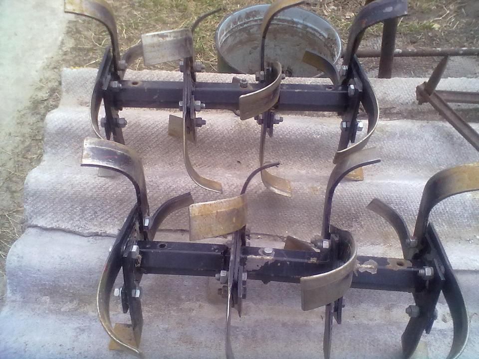

Нашел в Днепропетровске валы и ножи в сборе на Зирку SH41 стоят 2000 грн . Если только ножи , то 24 штуки по 30 грн = 720 грн . :cool: . Надо думать как приспособить от Циклопа ... они должны быть дешевле .

Корпус и редуктор тот же . Изменится киль и ножи . С нуля разрабатывать фрезу дорого , да и я не вижу в этом смысла . Я уверен на 100% , что ножи исправят ситуацию . Меня останавливает цена на ножи и валы . Я уже потратил : 4000фреза +1500редуктор+2000ножи с валами ... итого сам понимаешь , можно уже Цыклопа купить . Ну ничего , я чего то придумаю ... Конечно , самый дешевый вариант , это подобрать ножи с подобным креплением , да и начать можно не с 16 штук , а с 8 . KIN 74 , какие будут предложения ??? Кстати колёса уже в машине , СПАСИБО :) !

vagin написал : Нашел в Днепропетровске валы и ножи в сборе на Зирку SH41 стоят 2000 грн .
Вообще-то вся фреза на тяжелого китайца (циклопа) стоит где-то 165 долл=1360грн. Это и редуктор , и ножи, и валы, и защита, и колесо. 90 или 95см ширина. Можно придумать, как ее всю к СИЧу приспособить.

52dim написал : вся фреза на тяжелого китайца (циклопа) стоит где-то 165 долл=1360грн.
Мне на 41 Зирку только за вылы запросили 1280 грн :cool: . Мне всего то нужно 2 вала и ножи , что бы ширина была не больше 70-80 см .

Еле нашёл ножи с 2 отверстиями для 9сильной зирки (не циклопа) . Поставить можно только 8 штук . От тяжелого китайца даже не советовали , сказал продавец , что они лопаются возле отверстия . Попробовал только что в темноте поработать ... Мотоблок стал бежать быстрее , чем крутятся колёса . Ножи на 2-2,5 см длиннее . Буду что то думать как укоротить . Понравилось , что ножи чистые !

Так ночь уже на дворе . Завтра может сниму . В принципе пока нечем похвалиться . Земля обледенела и фреза лупила корку . Почему то появился эффект самозаглубления , постоянно приходится приподымать фрезу иначе начинает глохнуть . На зиму обязательно надо менять масло , сегодня еле завёл с подсосом .

Это от такой фрезы? от 20 до 25 гривен стоят. но они крепкие, не сломаются.

Да , это они пуля в пулю . Продавец сказал , что эти ножи вечные , по сравнению с циклоповскими . Их покупают для самодельных фрез , т.к. еще ни у кого не стёрлись . Себе поставил по 2 ножа , хотя можно и по 4 , если постараться . Сначала поиграюсь с половинным комплектом . Фрезу трусит не по децки :( .
