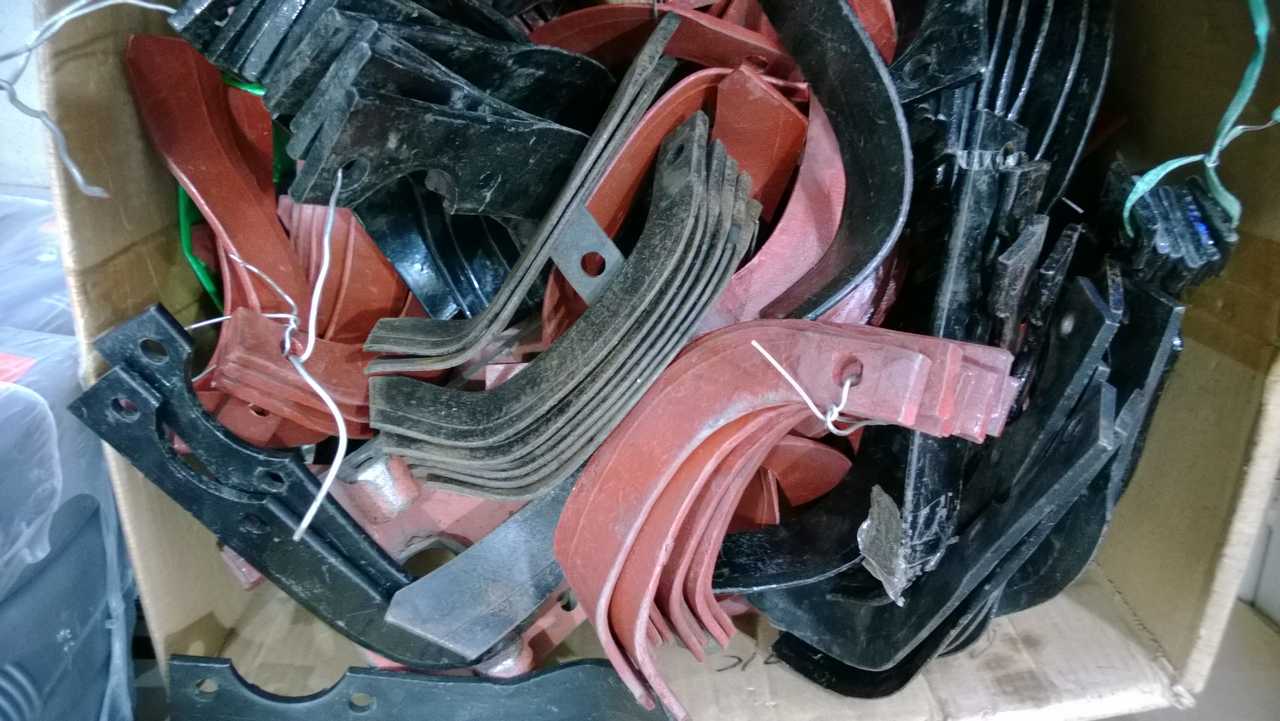

Михаэль написал : У моей точно также, как у вашей, стоит 8 двойных ножей в 4 ряда. Есть также фрезы с 12 двойными ножами в 6 рядов, но у них кожух шире и вал.
Я купил на 12 двойных ножей в 6 рядов, захват 60 см., новая, с 1993 г. не работала, звездочки по 20 зубов. Писали что фреза комплектовалась дополнительно валом на 40 см. Такую фрезу делают и сегодня, г.Лида, но увы, завод з/ч не продает. Бывает вал и ножи продают на куфаре жители г. Лида. Вал сделать не проблема. Шестигранник и резьба по концам. Остальное тоже обсуждалось на форуме. Работаю с полным набором ножей. Уменьшил обороты заменой звездочек.
