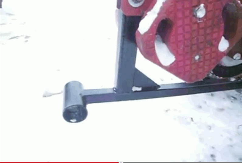

Разворот колонки займёт у вас меньше времени , чем навеска отвала . Самый лучший вариант крепления это установка в ВОМ ,как на МБ Беларус . Такое крепление сделал Харахондя , НО при этом , отвал нужно утяжелять для балансировки с двигателем . http://www.youtube.com/watch?v=qFsb94UNF-M http://www.youtube.com/watch?v=3DO5VC_R1zc http://www.youtube.com/watch?v=rDcBYAvfxvg Вроде бы как и всё хорошо , но пообщавшись с Aleksey53444 , я понял , что лучшая скорость для работы с отвалом это 3 . Третьей у МСа назад нет и как видели на видео у Харахонди , обороты у двигателя высокие . Себе делаю отвал как на Гальдони и у Aleksey53444 (гибрид идей) , то есть крепление спереди и с возможностью регулировки в одной плоскости .
Все три штанги к отвалу будут крепиться при помощи трубок , приваренных вертикально на концах (и усиленных косынками), а на отвале два горизонтально приваренных уголка на ширину отвала (20й уголок , 45й уголок снизу для того , что бы нижнюю часть отвала выдвинуть вперёд) . В обоих уголках будет по 3 отверстия , куда и будут вставляться трубки с штанг . Боковые штанги будут двойные из квадратного профиля , что бы одна труба входила в другую + в штанге большего диаметра просверлю отверстие , наварю гайку и вкручю барашек . В трубки (на концах штанг) будет вставляться круглый прут 12мм диаметром и 20 см длинной и отвал получится съёмным . Мне нравится больше , когда навеска в сарае занимает мало места . Мне осталось только приварить штанги к отвалу ну и покрасить , а всё руки не доходят .

Крепление будет как у Юрий VW и Aleksey к передней раме и к сцепке УУМП-2 . Уже приварил пластину из тройки и так же просверлил два отверстия . И точно так же буду делать изгиб в начале сцепки , что бы можно было выше поднять отвал , как у Юрий VW . Эта мысль меня давно посетила , но Юрий это воплотил раньше :) . И ещё ... хочу сделать подставку для ноги из трубы , как у Алексея . Если Вы обратили внимание :
Между пластиной на раме и пластиной на центральной штанге проложу резину , а болты крепления будут слегка гулять в этой пластине . Болты или гайки тоже будут в виде барашек , что бы не использовать рожковые ключи при навеске и снятии .

vagin написал : И ещё ... хочу сделать подставку для ноги из трубы , как у Алексея . Если Вы обратили внимание :
сначала тоже хотел так кусок трубы приварить, типа для ноги, но когда собрал всё, так и не понял зачем эта подставка нужна, уж очень высоко подымается отвал, и низко ручки, а на отвале МБ нормально стоит... с другой стороны - эксплуатация покажет, нужно/не нужно...
vagin написал : Между пластиной на раме и пластиной на центральной штанге проложу резину , а болты крепления будут слегка гулять в этой пластине
всё правильно, нужно делать типа резинового демпфера... я писал выше, что у меня тоже между креплением отвала и пластиной крепления к двигателю, будет прокладка с транспортёрной ленты, плюс и сверху тоже будет такая же прокладка с транспортёрной ленты и металлическая накладка...
vagin написал : Болты или гайки тоже будут в виде барашек , что бы не использовать рожковые ключи при навеске и снятии .
гайки-барашки есть, но вот зажмут ли они нужным усилием... так же есть мысль, эти болты прихватить на сварку, что бы торчали как шпильки, думаю, так будет быстрее и проще попадать в отверстия на МБ - всё нужно пробовать...

Юрий VW написал : всё правильно, нужно делать типа резинового демпфера... я писал выше, что у меня тоже между креплением отвала и пластиной крепления к двигателю, будет прокладка с транспортёрной ленты, плюс и сверху тоже будет такая же прокладка с транспортёрной ленты и металлическая накладка...
Имхо конеша. Но как по мне так штатно в отверстия что на скобе прикрутить пластинку с двумя втулками а на дышло отвала приварить также втулку. Все соединяется пальцем (продевается через все три втулки). Стыковка проще. А уже как бы проклабочки резиновые между пластин проще раз перед снегом поставил и забыл. На лето переустановил лыжу. Чесно сказать я как то не совсем понимаю роль штатного сцепного устройства. Зачем нужен этот штурвал? сколько сложно вернее точно стыковочных мест добавлено.
