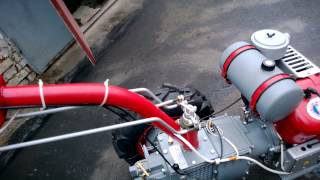

Добрый вечер! Хочу вернуться к теме о доводчике дифференциала- очень нужная вещь! Себе сделал по типу Юрия Сербина, очень доволен! Но хочу предложить, так сказать бюджетный вариант без особых затрат и работающий не хуже. На рулевой колонке развернул на 180 градусов рычаг доводчика дифференциала (в сторону рычага режимов) подсоединил тягу. К рычагу доводчика подсоединил пружину и натянул её в сторону бака, где и закрепил. Теперь дифференциал постоянно выключен, если надо включить- нужно потянуть тягу диффа до фиксации. Вот и всё. Может кому и пригодиться! Почему так не ставить прямо с завода? Всем удачи в Новом Году!

дай фото и цены тебе не будет...

Посмотреть бы...:)

Все гениальное просто. Форду как минимум рацуху нужно на завод оформлять. Взамен пожизненное гарантийное обслуживание.
Yrik1980 написал : Посмотреть бы..
А че смотреть то пружина на доводчике ту да же толкает куда и тянуть будет при перестановке рычажка.
