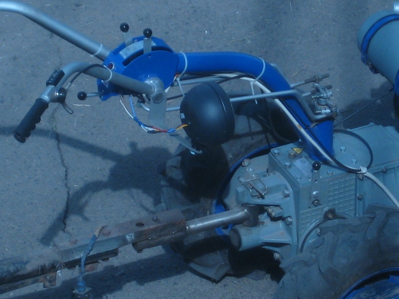

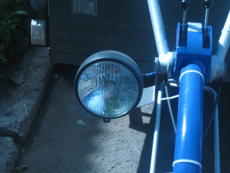

Вот. Давно хотел узнать. Генератор 65 Вт, кажется. Если лампа фары будет 55/60 Вт ( а другие на рынке не найти :( ) как это скажется? Или может кто-то может посоветовать фары с лампами меньшей мощности?

Beginer написал : Вот. Давно хотел узнать. Генератор 65 Вт, кажется. Если лампа фары будет 55/60 Вт ( а другие на рынке не найти ) как это скажется? Или может кто-то может посоветовать фары с лампами меньшей мощности?

Beginer написал : Генератор 65 Вт, кажется. Если лампа фары будет 55/60 Вт ( а другие на рынке не найти ) как это скажется?
Никак не скажется. Свет немного зависит от оборотов двигателя, как на мотоциклах "Минск" и "Восход", и его вполне достаточно (даже на малых оборотах) для ночных поездок.

Возможен такой вариант (советовал Эксперт, вибрация меньше и зажим надежный), кронштейн из 3 мм листа железа. Фара с МТЗ-80, лампа 45 Вт дальний, 40 Вт - ближний, цена в магазинах запчастей сельхозтехники в районе 75-80 грн, корпус стальной, покрашен по типу порошковой эмали, тарелка под поворотное яблоко - пластиковая, перед покупкой лучше проверить поворотный кулак, чтобы вращался четко,без заеданий и перекосов, тогда превращается в подобие фароискателя. При установке на руле видно как дорогу так и рабочие орудия (в случае доделки каких-то сельхозработ вечером). Яркость зависит от оборотов двигателя (как говорил KIN 74), при номинальных оборотах свет не хуже автомобильного, видимость то что надо.

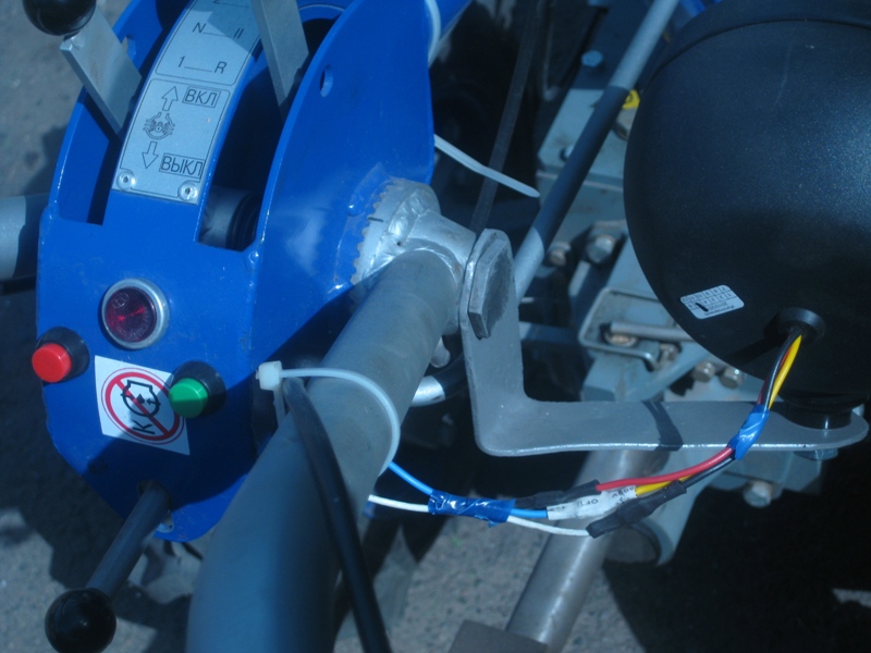

Кнопки - дальний -ближний, просто не было в магазинах подходящего тумблера, да и вроде по-симпатичнее. Знаком подписана лампочка давления масла.

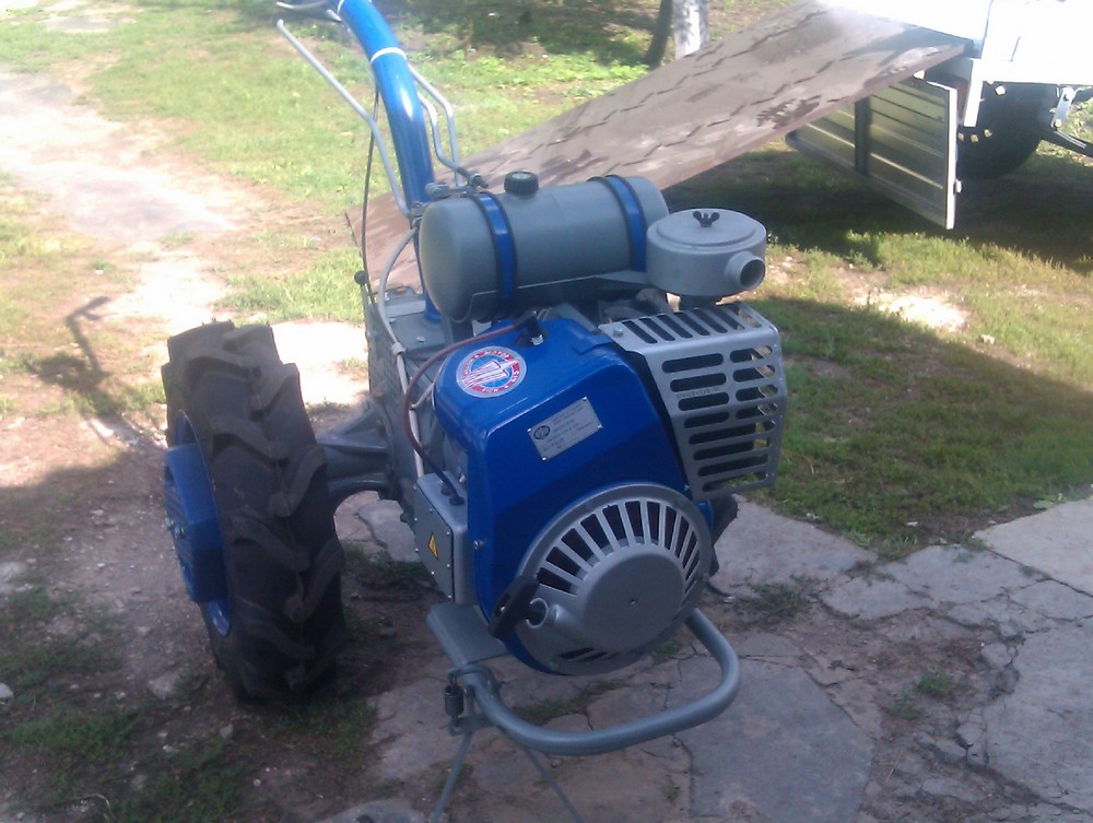

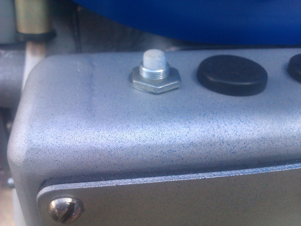

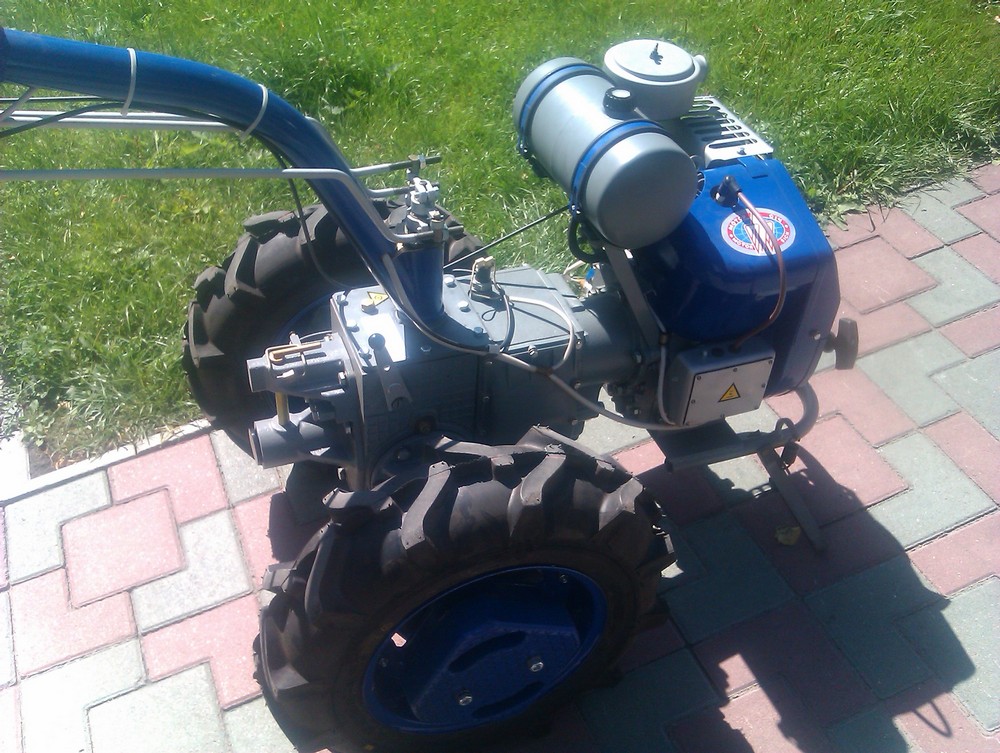

Ну что же. С сегодняшнего дня и я перешел в разряд тяжеловесов.:) Брал голый в Виннице за 12 370гр. В Волочиске он же уже месяц стоит 13 000. Теперь мы уже дома. Из новшеств-датчик минимального уровня масла в КПП и кнопка останова двигателя на блоке зажигания.

Кнопка на блоке была точно :) . По крайней мере, она у меня 2 года назад была. Датчик - это что-то новое. А нужен ли... Хотя, наверное, лучше его присутствие, чем отсутствие. Главное, чтобы не мешал. А где контрольную лампу разместили?

Harahondya написал : Благодарю. Был выбор между МС и МТЗ. Лампа одна и на том же месте. Срабатывает как при мин. давлении так и при мин. уровне масла. Возможно, получится их разнести на две отдельные но уже самому. Общался с начальником заводского отдела реализации из Волочиска. А от покупки тащусь как пацан. И,все же, нужно досконально изучить документацию, а потом приступать к обкатке. Обкатывать буду в работе-копка картофеля не за горами.
Одна лампа на два датчика. Ну... странное решение, как по мне. Обкатывается долго. По своим ощущениям. Кажется, что двигатель уже вышел на норму, греться перестал, ан нет. Еще позже - стал работать еще легче, а нагрузку держать стал на еще низших оборотах. Начинаешь понимать каков его ресурс (потенциально) .

Фиксатор шкворня повесить на цепочку пока не потерялся. На кнопку Стоп на блоке не плохо бы было одеть какой нибудь презервативцик. Ее изначально заводу нужно было ставить в закрытом исполнении. Имхо.
