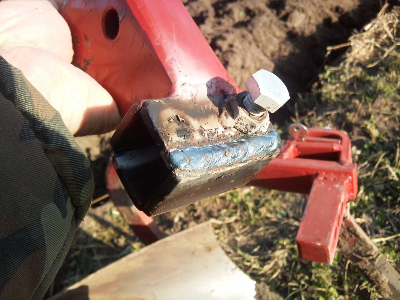

КРЫМСКИЙ написал : народ подскажите...разница в плуге пн-1 и пн-2 только что пн-2 более закрученый и все?
Это плуги для разных типов почв . ПН-2 чем то похож на плуг Зыкова , но и ПН-1 пашет . На сколько я понял , у ПН-1 есть два производителя , это Волочиск и Гуляйполе (какой из них какой никто не знает) . Один из этих производителей не правильно приваривает стойку и она трёт по стенке борозды и создаёт дополнительное сопротивление . Так же на обоих ПН-1 подрезной нож закреплён не совсем правильно , (вертикально) и из за этого его скручивает (уводит в сторону) и пользователи его снимают . http://www.youtube.com/watch?v=fssDzU9_3N4 ПН-2 делает Снежное . У меня такой http://www.youtube.com/watch?v=dZIAN9fC82Q . Подрезной нож немножко смотрел не по курсу , я подложил металлическую пластинку . И ещё ... бывают случаи , когда трескалась по шву квадратная , сваренная из 4 пластин трубка и у ПН-1 и у ПН-2 . Тоже прошелся электродом 3-кой , теперь на века :) .
