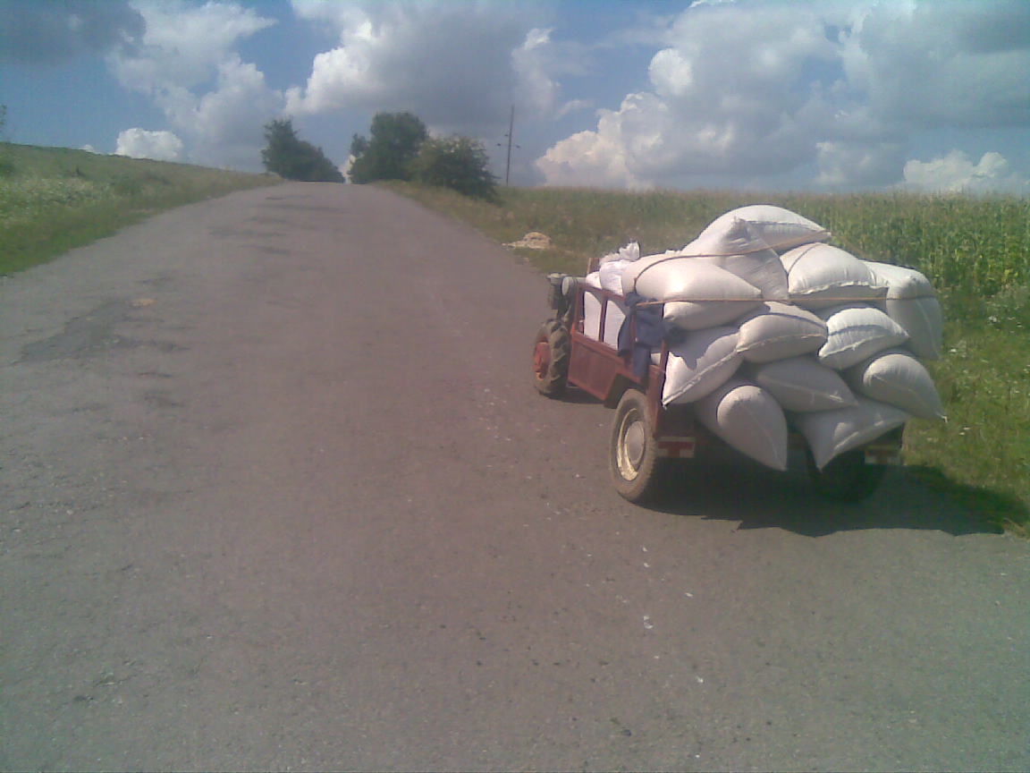

Вот такой хрузавик, кабриолел с мягким салоном- на таких колесах- полусъеденная полезная нагрузка- преходник на автоприцеп- пример того как делать низя, но если очень нужно, то можно (из того что было, то и налепило - подвеска от Супрала 2м, антенна бывшая)

Рад написал : Вот такой хрузавик, кабриолел с мягким салоном-

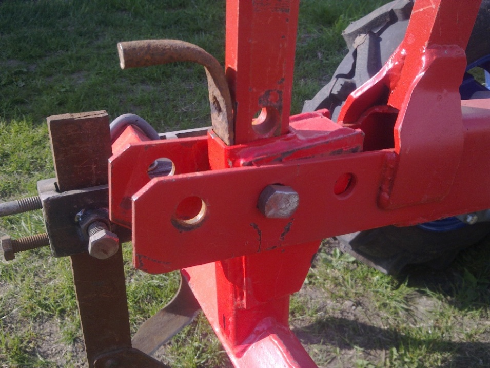

Кроме мягкого салона и колес все остальное по за пониманием. Что ето за переходник с такой траверсой? Где соединение с автоприцепом? Какую роль выполняют жерди? Или это по пути были прихвачены с лесу?
01.11.2011 в 13:54:17
жерди действительно здесь ни при чем, прихваченый по надобности стройматериал
вот подрамник для старого автоприцепа
в качестве подрамника взят пристенный вертикальный кронштейн (подвеска) от спутниковой антенны 2м.
это трудно понять не спецу
в ней уже был встроен поворотный механизм на двух подшипниках(по типу ступици), я только вварил втулку для сцепного МС

Спасибо за фото. Очень хорошая идея прицепного устройства прицепа. Я начал с отцом прицеп делать и на первом же тест драйве лопнул горизонтальный палец сцепки, вот сидим и думаем как его укрепить. ВАша идея мне подходит как нельзя лучше. :) Спасибо!

я бы на Вашем месте не спешил с выводами, все ж таки это пример того, как делать нельзя, у меня просто небыло выхода, и я боялся за качество сварки, по этому оставил ограничители поворота дышла и добавил усилители на сцепную втулку(или как её), подшипники там не нужны впринципе, если может это не сочлененный минитрактор. Короче много лишнего метала, правда не ломается и не переворачивается даже если теряеш контроль над МБ, проверено на бездоре.

Я думаю у меня будет проще: труба 50-ка, будет крутится на трубе 40-ке. и сверху к 50-ке думаю приварить чето похожее к вашему трубоквадрату.. Может это и лишнее, но сцепка на одном шкворне у меня не прошла самого просто тест-драйва. Случайно бросил сцепление, мотоблок дернулся, и все, я уже бегу заним и ловлю без прицепа...:)
