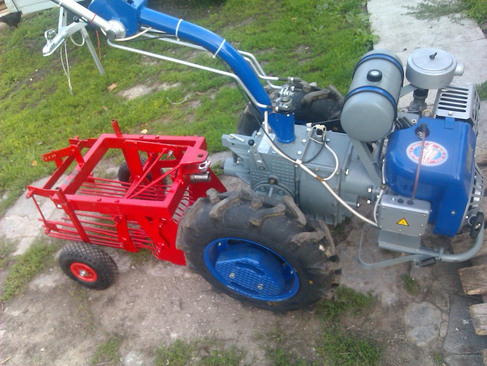

Купил грохотную картофелекопалку, производства г.Каменка Черкасской обл. В прошлом году копал картошку такой копалкой с МБ Зирка 105. Если о впечатлениях от копки в прошлом году, то впечатления более чем положительные. Отчет выкладывал в ветках Бортовой журнал мотоблока 105 и Картофелекопалка к мотоблоку МТЗ (самодельная). Конструктивные идеи по изготовлению в сентябре прошлого года.

Грохотная КК. г.Каменка Черкасской обл. Вікладіваю несколько фото. Если такой на МС не пользовали, то тема достойная внимания, ИМХО.

Как то сильно похожа на http://www.mastercity.ru/showthread.php?t=83353&p=1356393&viewfull=1#post1356393

на картинке мне нравится больше чем от росты. роста приспособила тракторную она получилась громоздкой и тяжолой много лишнего метала но результат работы конечно всем понравился

КОЗАК написал : роста приспособила тракторную она получилась громоздкой и тяжолой много лишнего метала
каменская изящная и легкая. МБ свободно перевешивает на клюв. Наверное, придется догружать зад КК.
