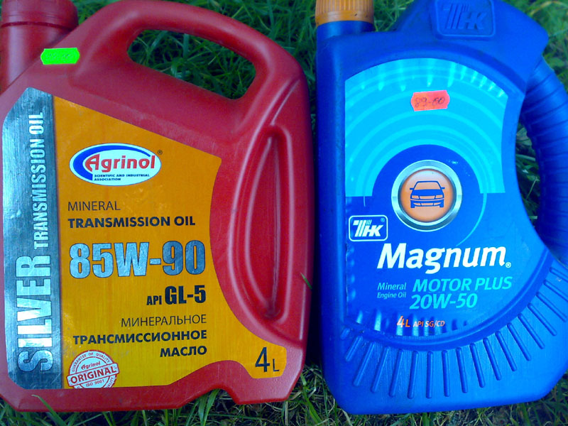

igorka написал : Сказали залить минералку и попробовать снова ,
В идеале купите новое и замените, скорей всего на этом проблема и закончится.
Я в свой МБ после обкатки такое залил (отечественное, относительно не дорого, но все в пределах нормы и главное согласно инструкции завода-изготовителя).
Приезжали как то ко мне представители завода (сервесники) я им показывал эти масла, сказали то что надо, и так вы балуете свой МБ. А я говорю может что то лучшее залить, а в ответ: лучшее — враг хорошего.
