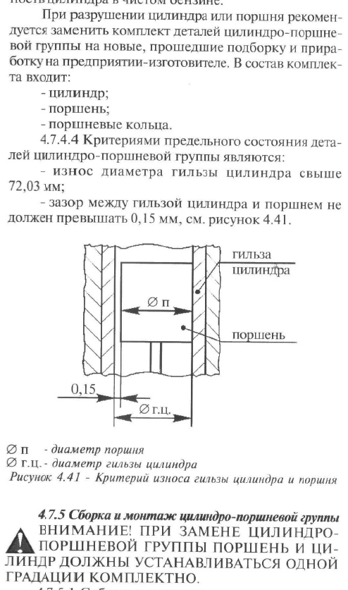

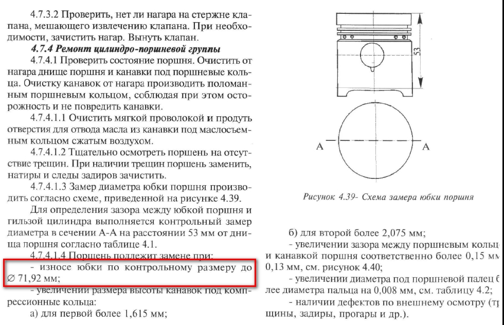

А теперь о своем. Сегодня сосед с завода принес микрометр и нутромер, замерял я цилиндр и поршень. Так вот по цилиндру в плоскости паралельной оси коленвала сверху 72,03 внизу - 72,02 мм. В плоскости перпендикулярной оси коленвала вверху - 72,02 мм. внизу -72,01мм. По поршню, на расстоянии 53 мм. от днища (как в руководстве по ремонту): В плоскости II пальцу - 71,75 мм. В плоскости I пальцу - 71,92 мм. Я не спец по моторам, но видимо поршень надо менять, явно выраженный элипс. Кто что подскажет? Кстати, на поршне стоит обозначение В, ​видимо это размерная группа.

Возьми щуп, промеряй зазоры в паре поршень-цилиндр (в перпендикулярной, отверстиям под палец,плоскости). Эллипс присущ многим видам поршней. Допуски смотреть в руководстве по ремонту конкретного двигателя.

Вообще то поршень должен быть разного размера в верху и в низу . Я не совсем понял где у Вас плоскость I и II . В инструкции сказано только про одну плоскость на уровне пальца .
Собирайте всё назад с новыми кольцами и работайте . Я уверен , что он ещё столько же поработает , сколько и до этого . Я видел такие зазоры и выработки на моторах , что ваш ремонт это просто чепуха . Было что спичку между поршнем и цилиндром можно было вставить . Обычно , когда снимают головку , то пальцами двух рук шатают поршень в цилиндре (когда поршень в верхнем положении) . Если поршень свободно шатается , то ... надо делать капремонт , т.е растачивать гильзу и ставить новые поршня и новые кольца . На МСе это уже комплект гильзы , поршня и колец . Ещё вопрос : есть ступенька в верху цилиндра от выработки ? У меня есть подозрение , что компрессия у Вас упала из за прокладки головки и закоксовки сёдел клапанов и самих клапанов .

20.02.2014 в 02:15:34
vagin написал : Я не совсем понял где у Вас плоскость I и II .
ІІ - Это параллельно пальцу, І - это соответственно перпендикулярно ему, и на расстоянии 53 мм. от днища поршня как на приведенном Вами рис 4,39 из руководства по ремонту.

TehNikolaj, Вы хотите менять поршень с цилиндром ? Где Вы собираетесь купить поршень именно группы B ? Поршень и цилиндр продаются в паре , подогнанные по размеру . Притрите клапана и поменяйте прокладку и соберите всё с новыми кольцами . Expert54 рассказывал , что кольца меняют минимум 2 раза . У Вас компрессия упала не от того , что поршень стёрся в одном месте . Лейте 20W50 и движок ещё послужит долго . Кстати , зазор между гильзой и поршнем больше 0,15 мм ?

TehNikolaj написал : Я не спец по моторам, но видимо поршень надо менять
вы бы лучше выработку юбки сфотографировали.

TehNikolaj написал : ІІ - Это параллельно пальцу, І - это соответственно перпендикулярно ему, и на расстоянии 53 мм. от днища поршня как на приведенном Вами рис 4,39 из руководства по ремонту.
Диаметр поршня в районе отверстий под палец должен всегда быть меньше так как наплывы люминя под посадку пальца имеют возможность немного больше увеличиваться при нагреве. Ставьте поршень и цилиндр те что есть и не мучейтесь. Можно с цилиндра выкрутить шпильки и проверить правильность шлифовки плоскости. Когда ложите головку на цилиндр без прокладки как плотно они стыкуются?
