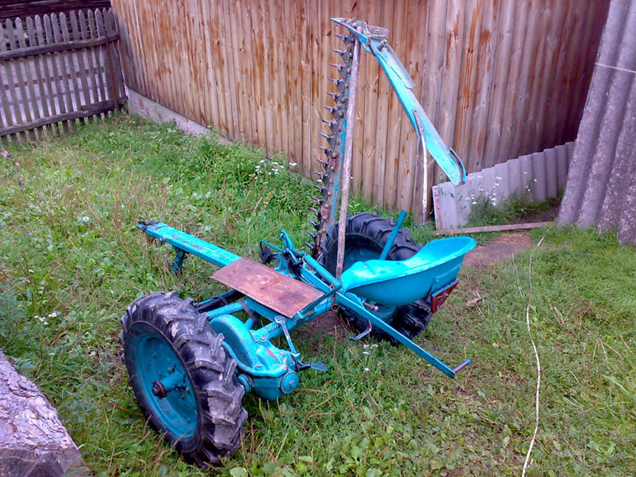

Есть возможность поставить на МС такие колеса на 16 (ФОТО). Кто-то пробовал? Есть ли смысл в этом, как они в работе? Думаю что минус только один - это финансовые затраты, остальные плюсы. Как раньше писал и советовал Эксперт, что на них будет лучше управляемость, проходимость, меньше давление на грунт, транспортная скорость около 30 км/ч, и к тому же для окучивания картошки подойдут. Вот нашел на 33 стр. TehNikolaj выложил фото МБ с такой резиной, смотрится довольно не плохо. А как в деле? Какие рекомендации, стоит ли переходить на 16-ую резину?

SV* написал : Думаю что минус только один - это финансовые затраты, остальные плюсы
ещё из минусов нужно навеску приспособить к выросшему мотоблоку и тяжелее их будет крутить, а ещё плюсы вырастет тяговое усилие и проходимость легче будет преодолевать кочки и ямки

КОЗАК написал : вырастет тяговое усилие
Как раз наоборот...

Vovaka1 написал : Цитата Сообщение от КОЗАК Посмотреть сообщение вырастет тяговое усилие Как раз наоборот...
совсем даже не наоборот потому как чем больше площадь земли за которую цепляются колёса и чем больше усилие прижимающее их к земле тем больше сможет потянуть мотоблок сравните трактора колёсный и гусеничный как вы думаете кто кого перетянет, или заморские с большим количеством колёс и меньшим количеством метала в сравнении с не превзойдённым к 700 они тянут поболее грузы и плуги
