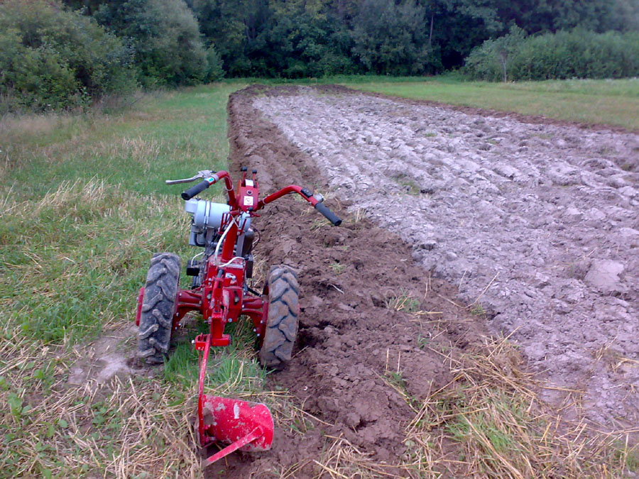

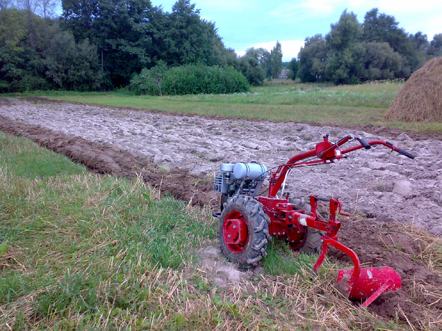

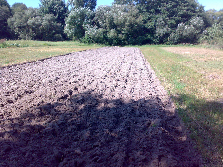

Результат работы МС плуга на 2-ух разных полях. На первом фото после убранного овса, ранее поле было запущенное лет пять. На втором - поле рабочее, в прошлом году картошка, на осень горчица, и этим летом овес. Разница существенная. Сейчас хочу посадить сидераты. На первом поле посадить чистую рожь (как сидерат) в основном для улучшения физических свйств почвы,
а на втором такую смесь: горчицы + редьки маслиничной + вики + рожь. Кто-то пробовал так, какие результаты?

Впечатляет. Подскажите пожалуйста, на какую глубину можна пахать на МС. Я весь в растерянности, покупать ли мне плуг или нет. Сомниваюсь что будет нормально работать на глинистой, тяжелой почве. Заранее спасибо за советы.

У меня тоже очень тяжелая земля, особенно на этом поле (фото1-2), которое ранее было запущено, поэтому и хочу подружится с сидератами. На этих фото (1-2) глубина борозды 13-15 см, начинал орать (первые борозды, видно посредине) пробовал 18-20 см тяжеловато, в смысле не в том, что не хватает мощности, а пробуксовует, немного подталкивал. А 13-15 см нормально на 2-ой передаче, но когда земля сухая, а после дождика, когда сыро, даже на 2-ой день, МБ пробуксовывает, не идет сам.
На втором (фото 3) ухоженном поле, глубже не орал 13-15 см, оралось очень легко и непринужденно, даже пробовал на 3-ей передаче под уклон, бежит, только успевай за ним, назад (немного под гору) на 2-ой передаче. Этот участок выорал за 45 мин. без отдыха, честно, почти не устал.

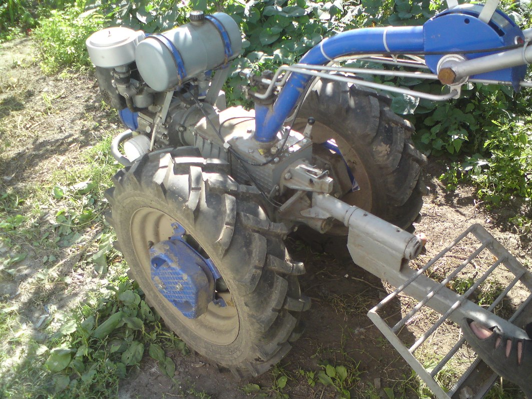

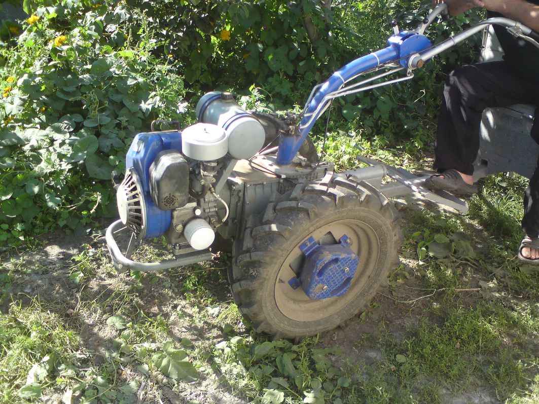

SV* написал : Есть возможность поставить на МС такие колеса на 16 (ФОТО). Кто-то пробовал? Есть ли смысл в этом, как они в работе?
Да, мой товарищ поставил, очень даже ничего.
Из плюсов: скорость около 30 км/ч, более мягкое прохождение неровностей на дороге, увеличение клиренса, увеличение сцепления с грунтом. Из минусов: увеличение минимальной скорости, выше центр тяжести мотоблока, тяжелее трогаться груженым на 4-й передаче.

Спасибо KIN 74!!! Смотрится МБ солидней, мощней, да и плюсы существенные.
А вот из минусов, так ведь штатные колеса остаются, там где нужна min скорость или уж очень тяжелый груз перевезти по дороге, то переставить свои родные, делов то. А приподнятый центр тяжести мне практически не грозит,на полях у меня почти равнина, местность ровная. Буду пробовать, спасибо еще раз.
